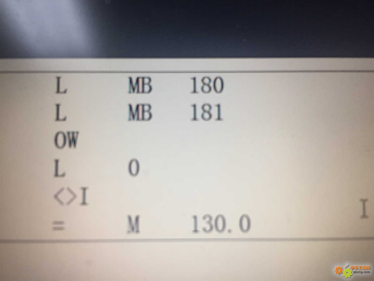

看图:这块编程的意思是?

有哪位能通俗的描述一遍啊,感谢!

MB180,MB181做或运算,如果结果不等于0的话M130.0为ON;
