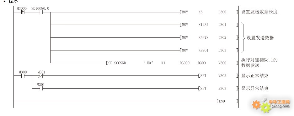

大家好,我想请教下SP.SOCSND指令前面的触发条件是常通还是用脉冲触发,如果是脉冲触发,如何让数据更新更快一点。还有就是如果异常结束该如何处理

我把接收到m300信号后开始延时,延时600ms后再次触发发送数据,对方才能稳定接收。为什么会这么长

modbus rtu通讯也没有这么长的间隔
