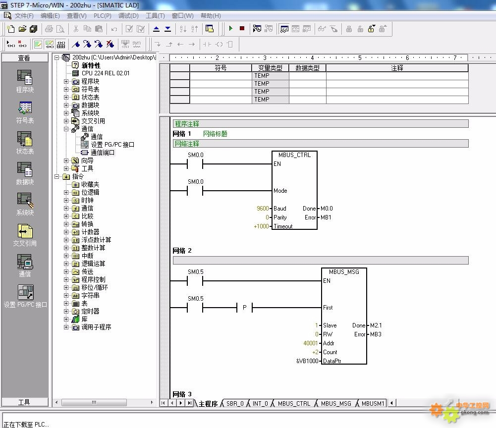

大连德嘉H05型PLC和M02型PLC与西门子 S7-200 完全兼容,可以使用西门子 S7-200 STEP7-MicroWin 编程软件,同时支持Modbus通信协议,这里将H05型PLC 做主站,M02型PLC 做从站。
其主站程序如下图所示

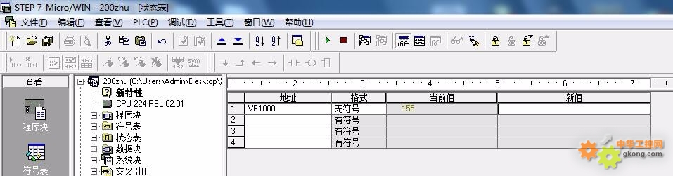

状态表如图

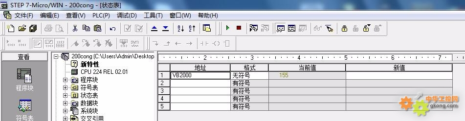

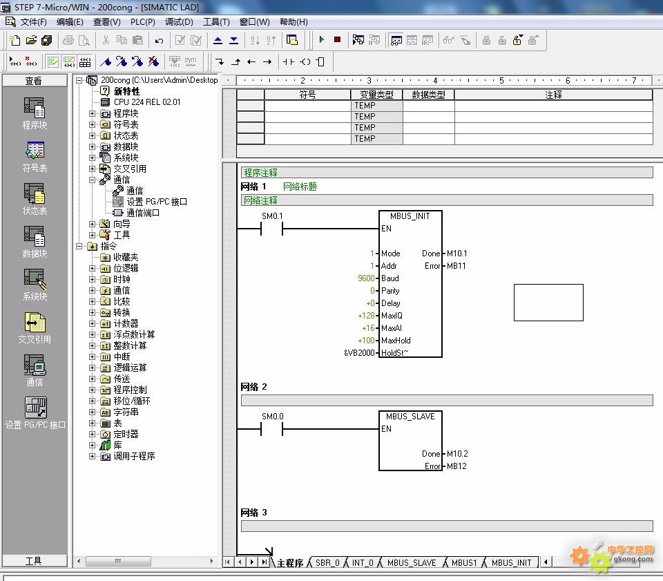

这里主站程序中的读写程序设置为读的方式,然后就是编写从站程序,如下图所示
其状态表如图
然后在从站VB2000地址里填写数据,再回到主站的状态表里就能把从站的数据读出来,这样就是实现了两台PLC之间的通讯,其硬件连接方式就是通过DP线将两个PLC接在一起,每个PLC网口接入电脑,如图
