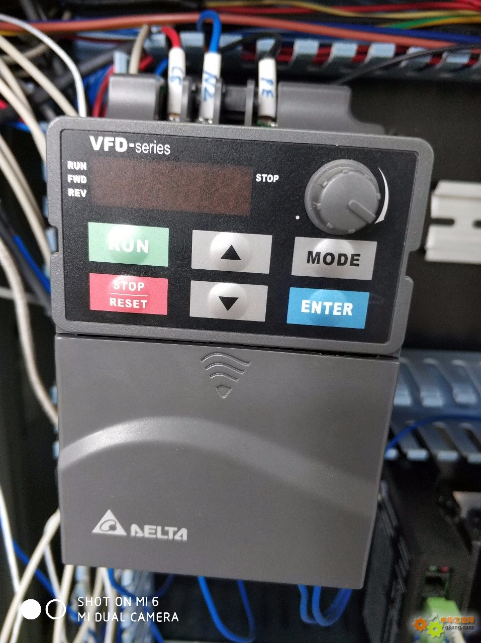

有一台组装机器一上电就跳闸!前几天车间装修了,装了空调吊顶插座,有一台组装机(有一个台达变频器),以前没有问题的,一通电断路器跳闸,旁边的一台机器就没有问题!
当时我感觉很奇怪,机器电路是我亲自整改的绝对没有问题,觉的应该是装修的人装的插座有问题,立马用排除法,从外面拉一个插排进来,通电却没有任何问题,检查了一下插座线路,发现地线接在墙壁上,理论上应该没有多大问题的,我想了想应该跟变频器有关!于是我将变频器地线断开,通电一切正常!判定是变频器地线引发的跳闸,后来我把插座地线重新处理一下!就好了!
感觉这种故障有点冷门,所以写出来让大家看看,随便请大家分析一下!其实变频器地线为什么会引发跳闸,我也不太明白,请论坛网友指点一下。

有漏电保护的吧

变频器在用的,怀疑插座零线地线有混的地方,借变频器的地线形成了回路,造成跳闸,与变频器地线无关。

有变频器的柜子,都不装漏保

断路器有跳闸,看是否有漏保。如果有,这类事就不新鲜了。因为变频器系统我们不装漏保,而且变频器的地线是独立的,不与其他的电气地线混用。

也想到跳闸是不是漏电保护跳闸;
插座与组装机有无关系,或插座是用来做什么的、当时有无负荷(负载连接)。
有的故障原因,一时可能是不好解释。

楼主后来把插座地线重新处理一下就好了。怎么处理的。变频器的地也就是配电柜的地,和插座的地是共地吗?

一方面是漏保,一方面是地线与零线或者L有混吗?

看见你的是台达的,出现这个现象就不奇怪了,这个现象见过很多,在一次维修中,一套切割机,查出来也是两台台达机,主板清洗不能解决,后来也只能取消漏电保护,进线安装空开解决

以下是引用goldage在2018/6/14 21:22:07的发言:
这个是设计缺陷还是什么原因?
