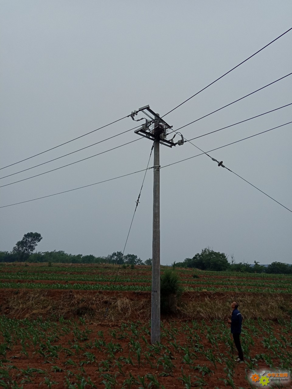

2018年6月6日下午接班,晚上暴风雨中8时42分羊光线故障跳闸。
1、检查站内设备后,汇报调度申请停电检修。
2、联系线路运维承包方,要求他们出人巡查10kV并网线路 。

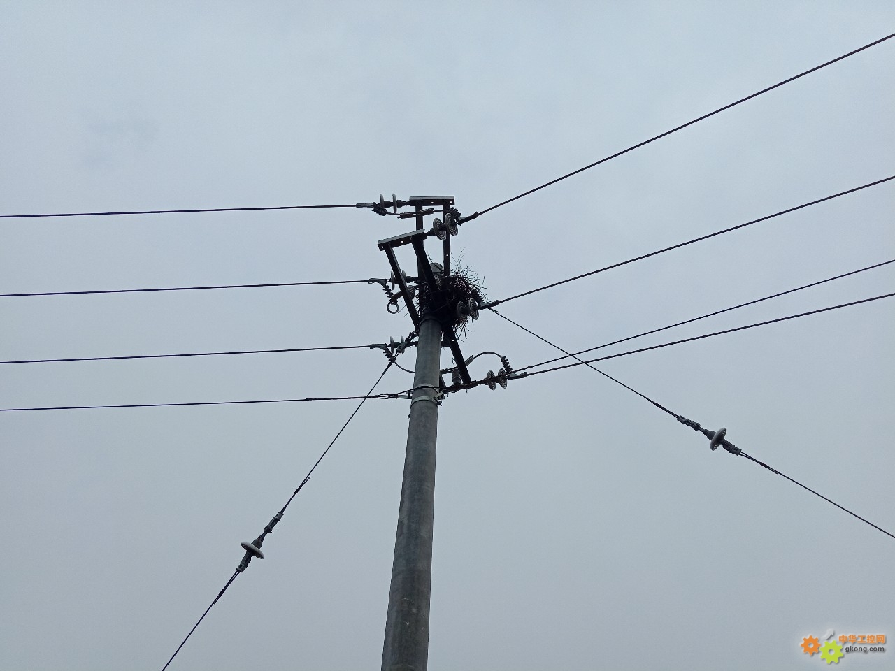

3、次日上午,线路运维方从66kV变电所往电站方向挨杆巡查 ,当巡查到3号杆时发现杆上B相与横担间筑有鸟窝,判定故障并处理。
4、汇报调度申请送电 ,按调度指令操作电站顺利并网发电。

10kv 线路看着好地啊!可怜了小鸟!巡查不到位吧?鸟窝应该不是三两天就能搭好的!

看来设计存在问题。几个小鸟牺牲了,以后还可能发生。

借这次事故,在每个转角杆和张力杆安装驱鸟小风车,防备以后再发生。
所言极是,这才是解决问题的最佳方案。
嗯 ,有道理,可向公司 建议一下 。常规每月巡检一次,但几乎每次都能发现喜鹊窝 。

4楼的方案很好。值得推广。
