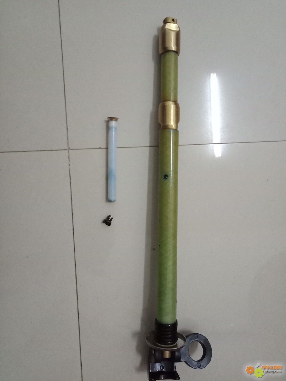

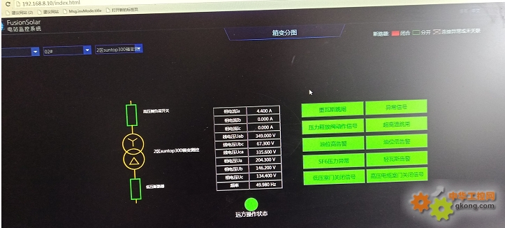

下午15时许从监控后台突然发现2#光伏子阵离网,带好工具直奔2#子阵现场 。检查发现:
1、2#子阵所有逆变器告警红灯常亮。
2、打开2#箱变低压室门进行检查,根据低压室电压表显示判定C相有问题,用万用表测量结果一样,电流表显示电流为0A。分断低压断路器,打算进一步检查 。
3、打开2#箱变高压室门检查高压室内设备,拉开高压负荷开关,检查高压熔断器时首先抽出C相,发现外观完好,完全看不出有损坏的痕迹。在用万用表进行测量时,结果发现熔芯熔断 。其它两相完好 。更换C相熔芯后2#子阵恢复正常发电。

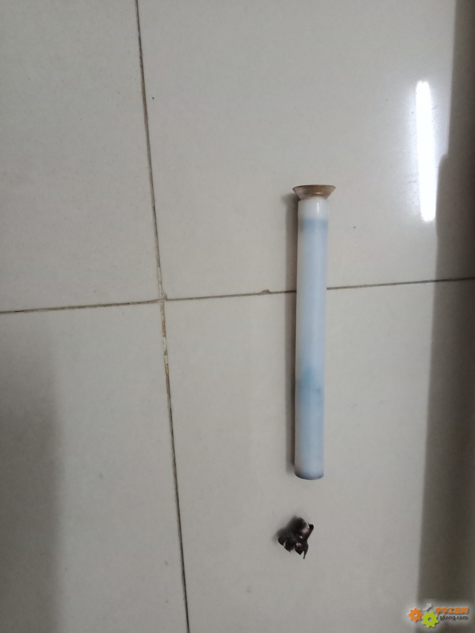

烧坏的高压熔断器

为何会烧保险呢?负载没有问题?
24481
liuxd6909
文章数:12823
年度积分:538
历史总积分:24481
注册时间:2008/7/19
2015Indusoft体验
LOGO!体验一等奖
发表于:2018/6/13 21:50:50
以下是引用woshigoutou在2018/6/13 21:40:02的发言:
为何会烧保险呢?负载没有问题?
这次熔断器故障确实没发现其它原因,有待观察 。
