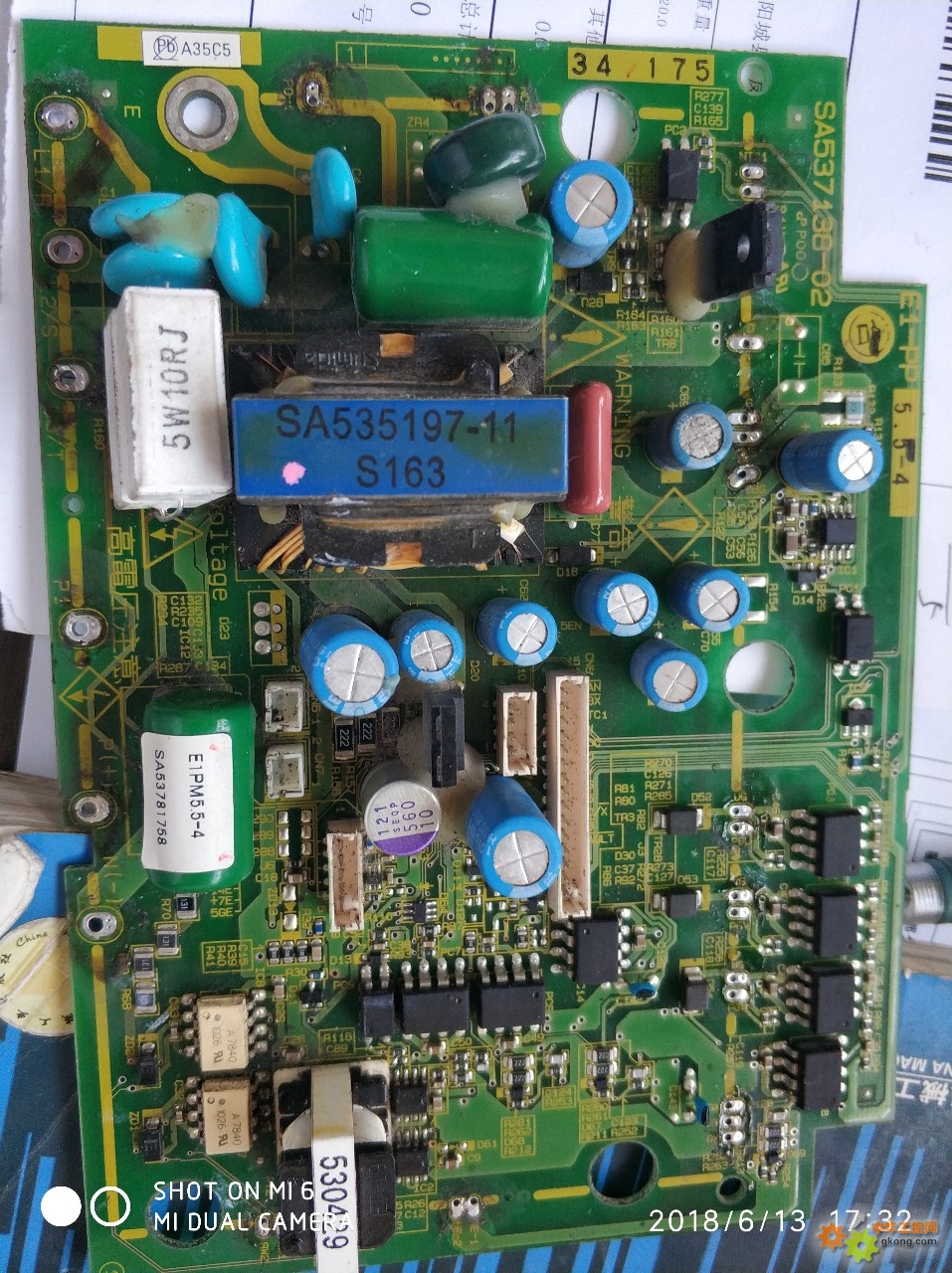

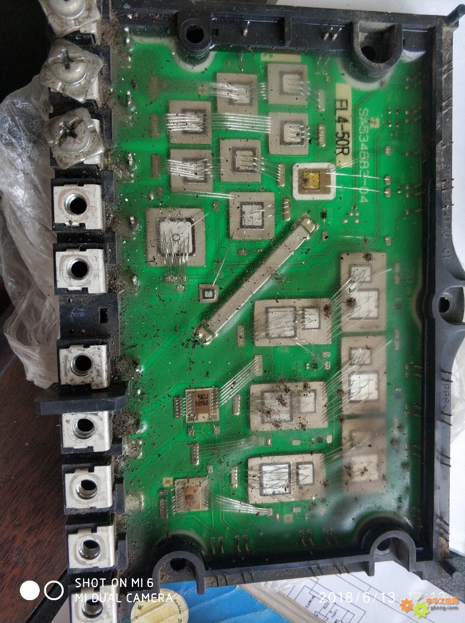

如题 到手上电试机无显示 拆机发现启动电阻R180烧毁 无法辨别功率和阻值 手头有5W10欧两个并联试机 + -输出由140V慢慢下降至20多V 遂取下模块单独上电 140V 测输入RST和+ -之间阻值正常 怀疑制动作怪

充电电阻为10W 18.7R祝你好运
