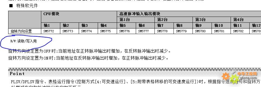

大神!旋转方向设置SM5772怎么用的?使用plsy时,如何更改运动方向,

发表于:2018/6/13 9:20:27
Good Luck~
