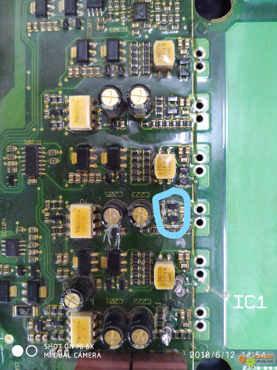

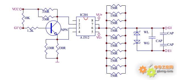

这个WG WL是不是都是10V稳压管,可以直接用1N4740替代吗?知道的高手说一下,谢谢了

用18V稳压管。

谢谢你,我试一下

好了,非常感谢
