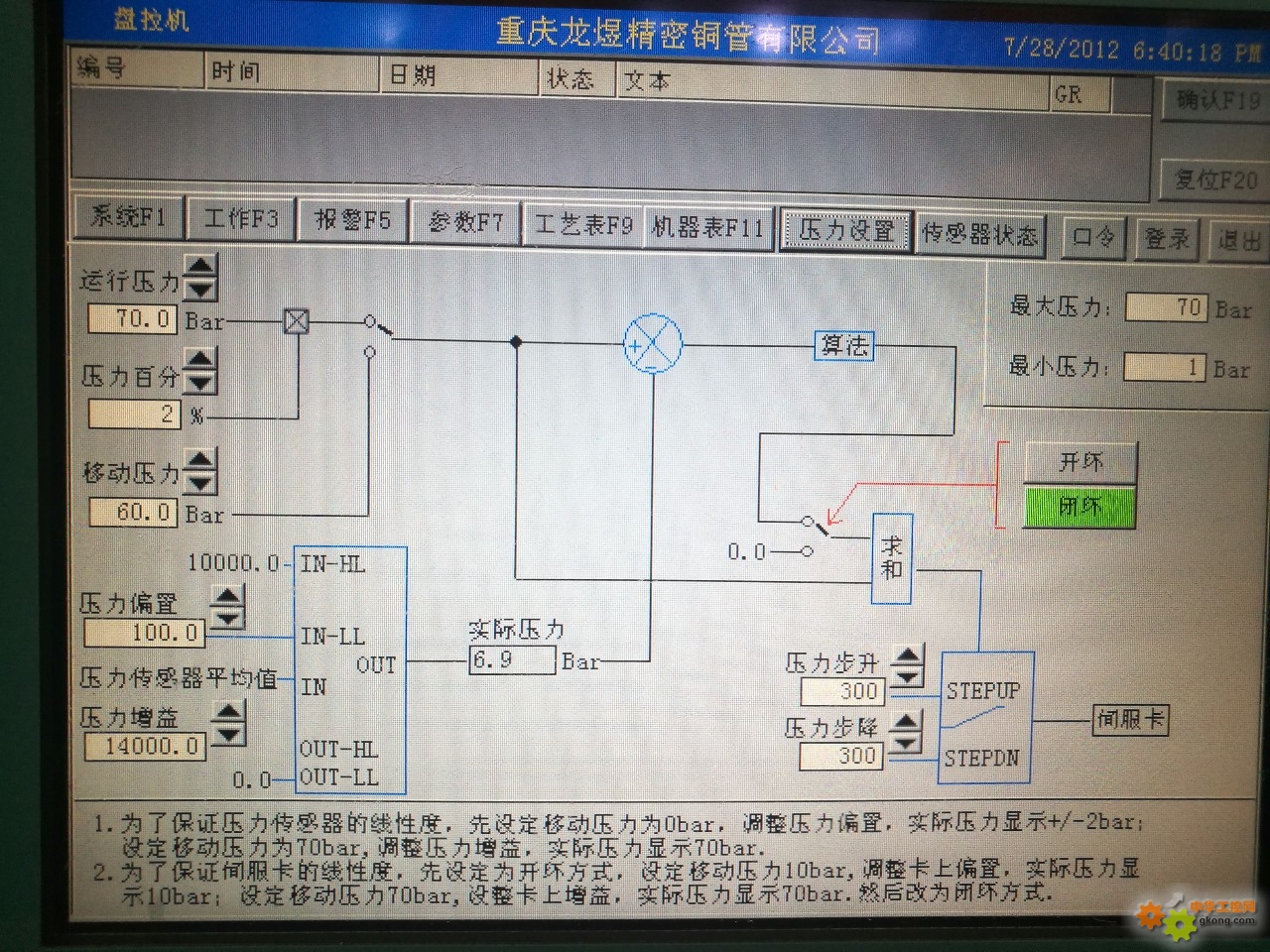

图中的实际压力算法有没有大神知道,讲解一下!谢谢啦!
