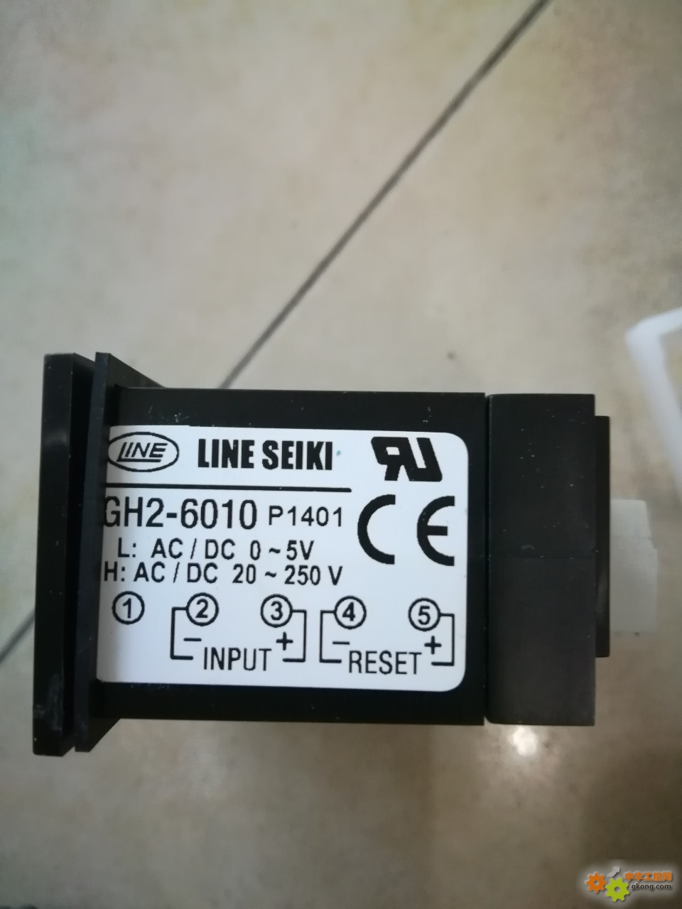

有谁知道这个计时器怎么接?

有谁知道这个计时器怎么接?知道的多多赐教,计时器坏了。没有办法去试到底怎么接

标签上不是有吗?1,不接 2,3,接输入交直流都可以(20-250v)ac,dc。4,5 是复位用的。

发表于:2018/6/11 21:20:19
346953791
在
2018/6/11 20:57:13
讲的很明白,我也学会了。

哈哈;根本没有1的端子;
2、3接通电源时计时,4、5接通时复位,就这么简单;

对呀,2.3是输入,4.5是重置呀,1没有。

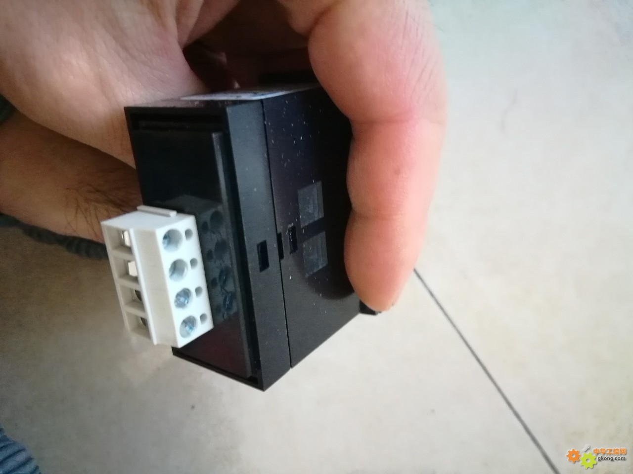

可能是因为只有4个端子而产生疑问。
先区分哪个是端子2,可以试看座子上等处有无标注;再区分好输入线,然后予以核对。

这计时器,也就真的是计时了,时间到了还要手动控制。

这个接线方式的计时器没用过。用过两种,一种是四个端子,两个是电源,两个是输入信号,也就是这两个端子短接就行。还有一种和这个差不多,但端子上明确的有电源,和计时开始的端子,也有复位用的端子,这种计时器就像定时器,设定时间到了,触点动作

接触器常开触点两端接2,3端子就可以。触点闭合时接通开始计时

居然没有计时到达输出信号
