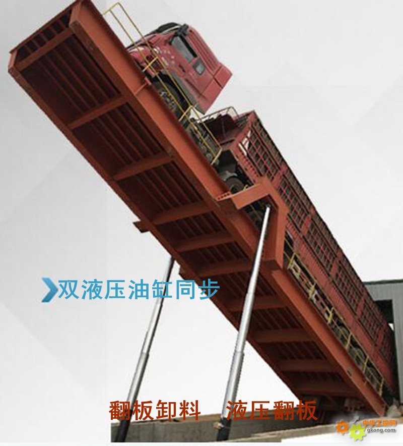

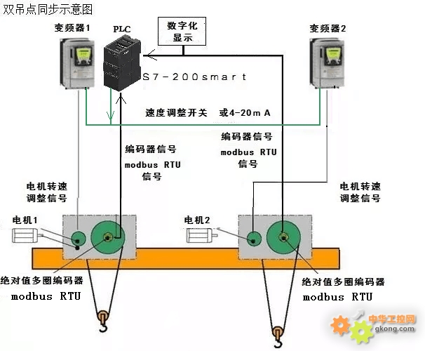

在农业机械自动化中有需要多个设备的前后同步与协调工作,既有液压油缸也有电机,这些设备需要同步协调的运行,才能有高效而又不会忙中出错。双液压油缸同步,液压油缸与电机怎么做同步控制问题?这就需要增加辅助编码器做各个位置比较,以此来比较位置差并做PID调整。我们为用户选择了modbus RTU信号输出的绝对值多圈编码器,可以分地址接入同一个PLC控制器,给各个运动液压缸和电机之间做位置比较后的同步与联动协调。西门子的S7-200smart带有RS485通讯口并有modbus RTU 的标准协议预置。这种双路同步及多路联动,在饲料加工等农业自动化机械中主要是各种升降举升后的连续动作,举升平衡是用双液压油缸或者双吊点双电机的同步控制,并且有连续位置与其它运动动作联动。示意图如下:

在这里需指出,这是双路油缸的同步(也有电动缸的同步),这种大型的机械同步如果没有编码器位置辅助,很容易出现“别死”,造成机械的损坏。
1999年在上海APEC会场外的外滩吴淞路水闸自控项目中,首次选用了Profibus-DP绝对值多圈编码器,做17个闸门的联网联动自动化控制。同年在广东水利枢纽飞来峡船闸项目中实现了上下闸首100多米距离(布线电缆400多米)的8个绝对值编码器的联网与同步控制,也是用Profibus-DP与西门子s7-400相联,该项目为三峡船闸的前期实验项目,对后来三峡的设计定下了编码器选型基调。后来三峡项目设计部分用了S7-300与SM338模块,连接SSI绝对值多圈编码器,部分用S7-400直接与profibus-DP编码器连接。一直到到现在很多类似这样的项目都已经用S7-200 smart加modbus多圈编码器就可以轻松实现双路同步的应用,可以说S7-200 smart加modbus多圈编码器的性价比是越来越高,应用面是越来越广。
一般认为200SMART按手册只能联两个增量编码器,而且开关频率有限制,当连接两个编码器时,编码器的转速不能太快。
但是200SMART有一个RS485通讯接口,这个接口可以连接通讯总线类编码器,例如Modbus RTU编码器,而且modbus RTU编码器可以分地址1到9,原理上可以接入9个绝对值编码器,再加上原有高速计数开关输入点上可以接2个增量编码器,总共可以接11个编码器。
这样可以在有些项目中体现出200SMART这种可以连接多个编码器的优势。当然,由于MODBUS RTU的总线速度较慢,对于控制实时性要求快的,还是建议选择1500连接Profinet编码器。
只是1500的价格要比200SMART贵很多。profinet编码器的价格要比modbus rtu编码器贵很多。
已有不少用户用200SMART做成功了原来要用S7-300加profibus DP编码器做的项目。例如起重机械的自动定位控制,2-4台变频电机同步控制。
另外Modbus RTU绝对值编码器具有现场抗干扰比增量编码器强,传输距离远的有点。
所以,实时性要求高的还是选择1500plc和profinet编码器,在乎成本和对速度要求低的,可以考虑200smart加modbus RTU编码器的方案。
