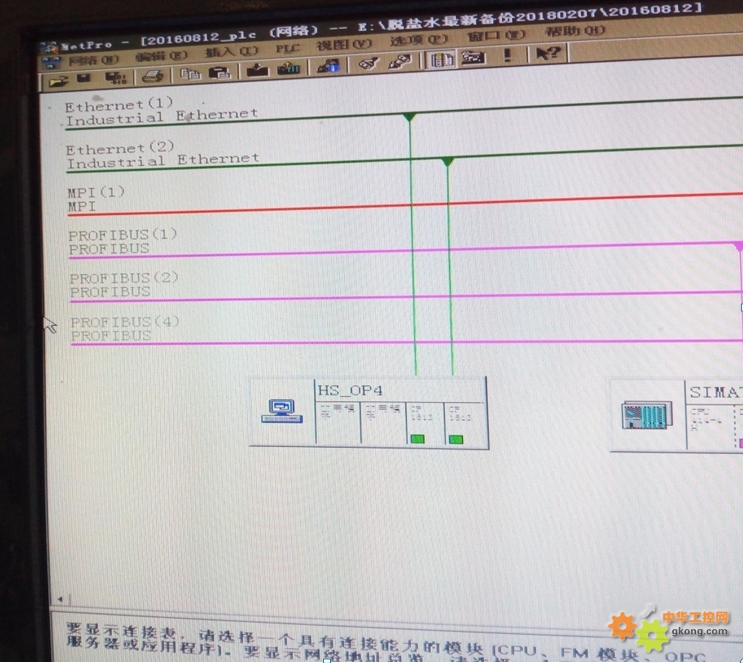

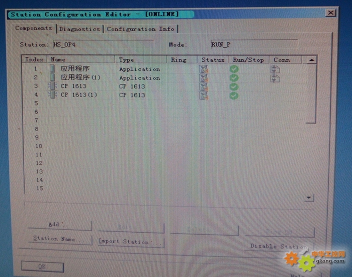

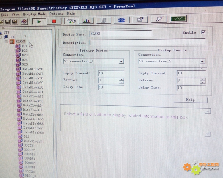

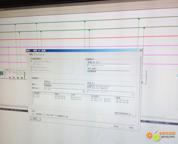

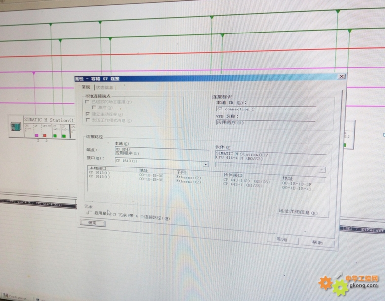

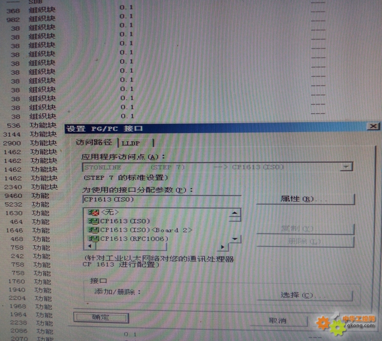

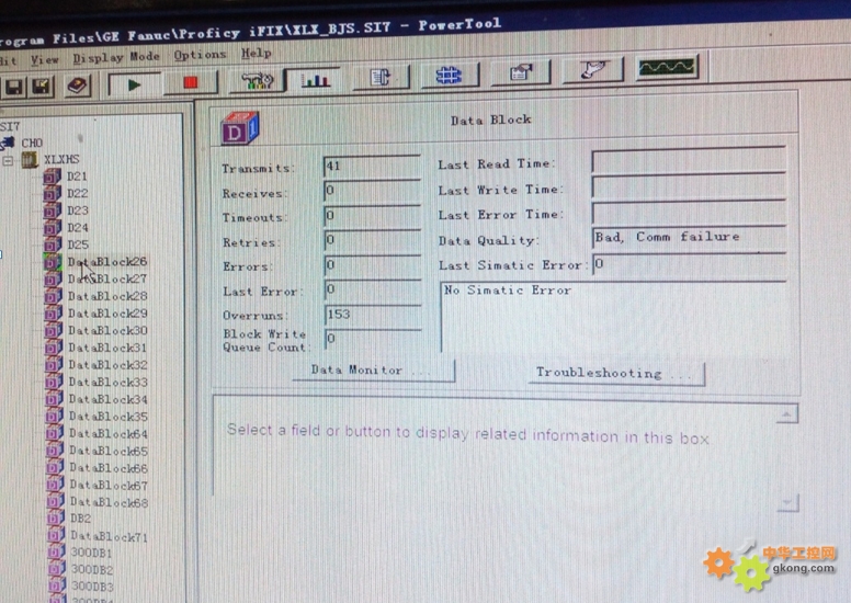

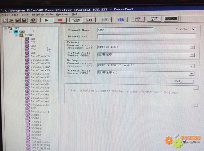

PLC:400PLC
PLC通讯卡:CP443
电脑通讯卡:CP1613
电脑监控软件:IFIX
通讯网络:以太网
主要通讯难点:IFIX第三方驱动SI7与STEP7驱动NET之间的通讯。
冗余的400plc冗余系统,硬件采用profibus DP 通讯,硬件通讯卡CP443通过工业以太网与电脑上的通讯卡CP1613连接,电脑使用IFIx监控软件的第三方驱动SI7与PLC的NET之间通讯,网络构架是通过两个应用程序与两个CP 1 6 1 3进行容错配制,现在STEP7软件与硬件400可以正常通讯,NET通过网络下载显示正常,S I 7配制正常,不知什么原因NET通讯S I 7和IFIX配制不好,连不上?

后面的图片比较模糊,可以电脑截屏保存再上传吗?
