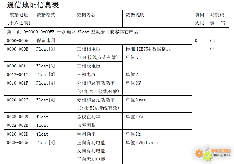

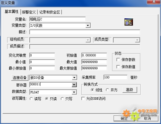

各位大侠,小弟在用组态王6.55,并用MODBUS-RTU通讯读电力仪表的数据时,读出的数据有错误,请大家帮我解答一下,这电力仪表是AED80-E,RS485接口,有modbus-rtu通讯,数据是单精度32位浮点数,标准IEEE754格式 我想用组态王6。55版读出仪表里的数据,组态王的数据词典变量类型是I/O实数,设的寄存器从30263开始,数据类型是ushort,如改成FLOAT就不准了。但读时,前6个数据(3个相电压,3个线电压是正确的),其它数据都不正确,不知道是怎么回事了。还有组态王寄存器从30263开始,读前6个数据是正确的,如从30006读就不准了,不懂???

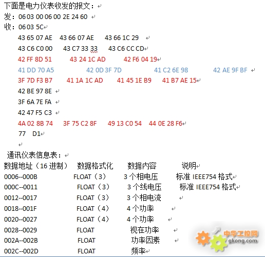

下面是电力仪表收发的报文是正确的,
仪表通讯信息表见上图

表格中的地址是寄存器实际地址,而组态王中使用的是寄存器编号!
你要读实际地址为0006 0007组成的浮点数,那么在组态王中的寄存器编号应该为300007,数据类型为浮点数!

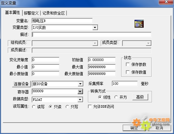

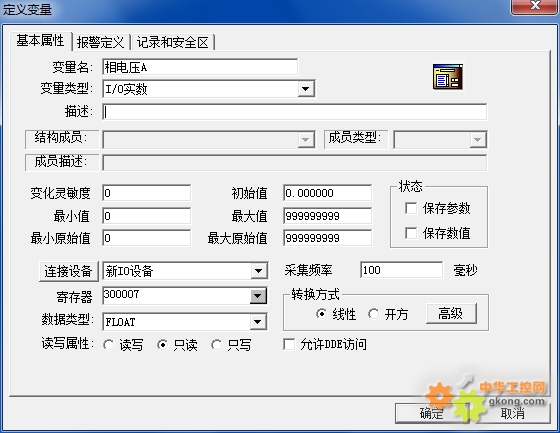

比如读三相相电压,如下表所示:
那么组态王中依次建立的寄存器为:
