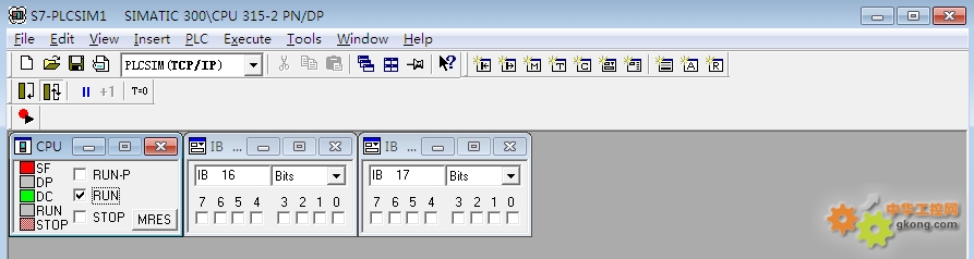

请问西门子仿真怎么运行一次就停止了?我点了一下RUN,RUN灯就闪了几下就灭了,监控程序发现只走了一遍,然后程序就不动了。下面显示PLC停止了?这是什么原因?

点一下STOP再点一下RUN数据变化一下

我用的是循环模式

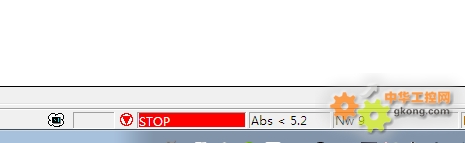

程序导致PLC STOP的吗?

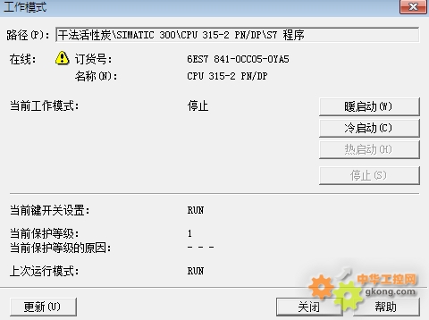

将模块诊断信息贴出来。

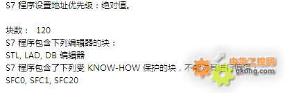

是这个原因吗?

需要先对受保护的块,取消保护,才能仿真
