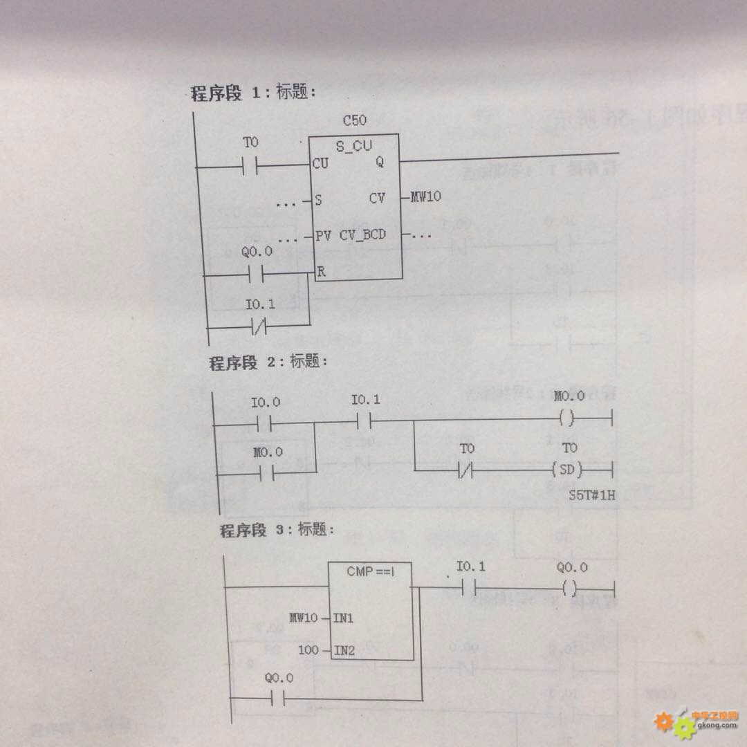

看图:程序段1和程序段2为啥不能调换位置?

你怎么知道不能调换呢?

因为对于程序扫描来说,定时器是异步更新的,也就是和说定时器状态在程序扫描周期开始时与结束时有可能不同,因此,不建议使用定时器本身的触点去复位定时器,而是建议如下的方式 使用定时器:
如果使用推荐的方式使用定时器,那么定时器在程序段1和程序段2的位置将变得不重要。

楼上版主已经说了,因为定时器是异步更新的,所以定时器T0就可能在一个扫码周期的任意一步置位。假如程序段1和程序段2替换,而T0又在程序段3置位,这样下一个扫码周期的时候T0就会先复位后计数,导致C50少计数。

似乎楼主的T0在条件满足情况下,产生连续脉冲信号。

看样子是教材上的,里面有说为什么不可以调换吗?
目前没看出为啥不能调换。

回复 #4楼 whw19871012
懂了,谢谢

回复 #6楼 蜀中之首
是啊,一本教材里的,就谢了这问题,然后我纠结了好久
