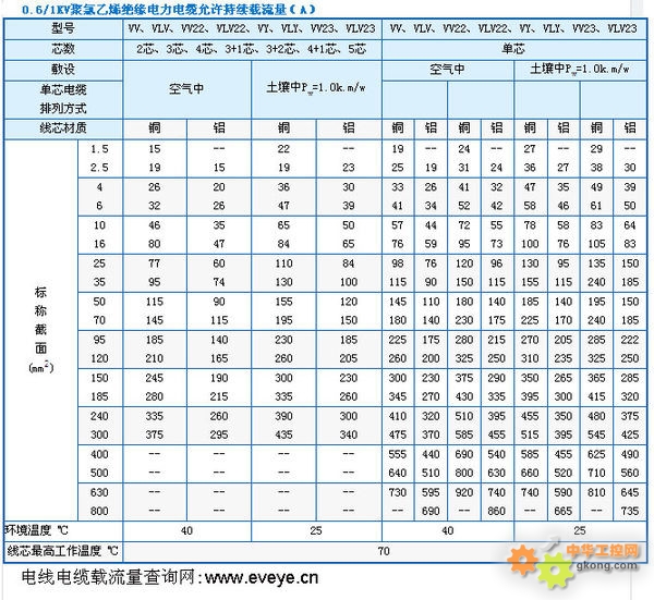

我不知道用4平方的是钱太多烧得慌还是咋滴,自己看载流量表吧

是这样的,我用220v的电通过开关电源转成直流48V ;   驱动板上供电是48V的;电机是三相的接在驱动板上;   电机功率是326W   持续电流是11.2A,   由于是正弦波峰峰值电流是11.2*1.414=15.8A,驱动器持续电流15A,峰值电流30A.   现在想要选48V直流电源到驱动板上的线,这个该选多少平方的合适?  谢谢大神!

选用电线不是一味大就好,够用就行!!
线大了占用空间大,相应弯折半径更大!!
按照那个选用4平方的家伙理论,如果200KW是不是要准备一个房子那么大电缆供电???
