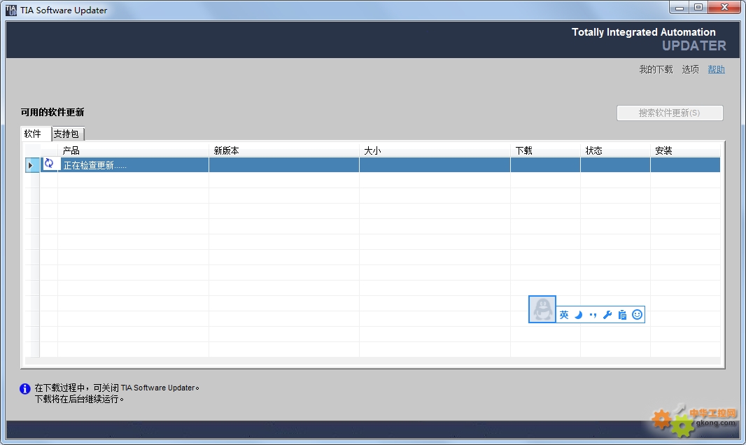

做了一个项目,发现一个模块硬件组态里没有,那就升级。
晕竟然升级不了。不知道啥个情况
在线升级一直没反应
一直就在这检查。等了两三个小时还是这样。我的网络是好的。起码上网打开网页没发现问题

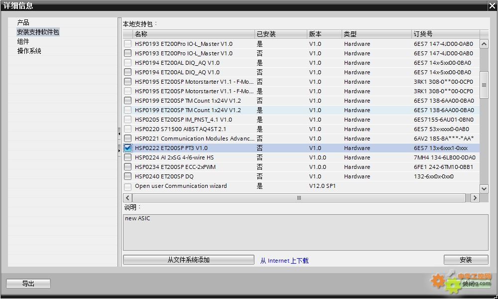

那就下载升级包,离线更新吧,
还好,西门子硬件还是很好找的。

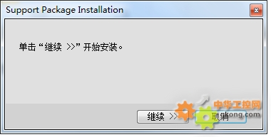

但新问题又来了,我竟然装不上,勾选后,然后单击安装,会出来

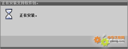

紧接着,继续确认

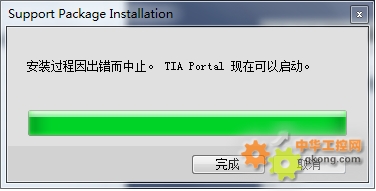

突然我傻了
安装失败。
没辙了,哦对了模块版本
6ES7 131-6BH00-0BA0
需要更新
6ES7 131-6BH01-0BA0

因为更新服务器并非架设在国内,因此受网络管制的限制,你或许在某一时段不能链接更新服务器。这不是西门子的问题,是城墙的问题。
你或许下载的更新GSD不完整而导致安装失败,你可以在西门子中国下载完整的支持更新包,下载地址如下,请根据你的TIA版本下载对应的支持包。
https://support.industry.siemens.com/cs/document/72341852/%E9%9D%A2%E5%90%91-tia-portal-%E4%B8%AD%E7%A1%AC%E4%BB%B6%E7%9B%AE%E5%BD%95%E7%9A%84%E6%94%AF%E6%8C%81%E5%8C%85-
(hsp)?dti=0&lc=zh-CN
Good Luck~

谢谢,我的文件就是从这个网址下载的。

谢谢,从代理商哪里也要了一个。结果一样。
哦,忘记说了。我软件都是在虚拟机里装的。有可能是虚拟机的问题

直接装个V15
