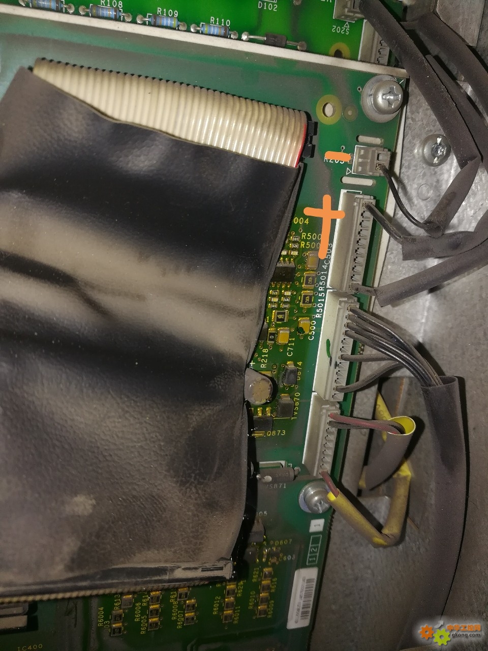

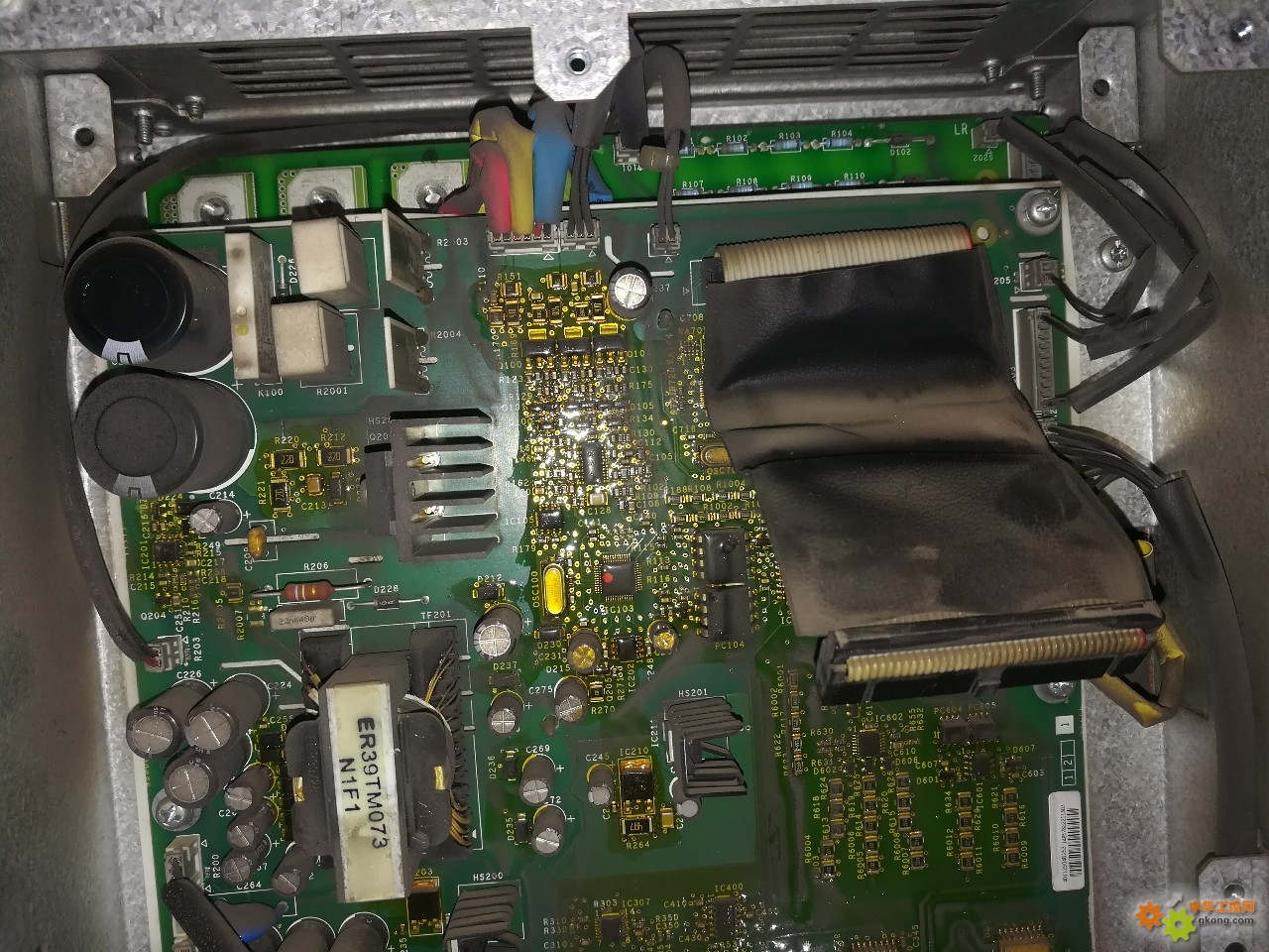

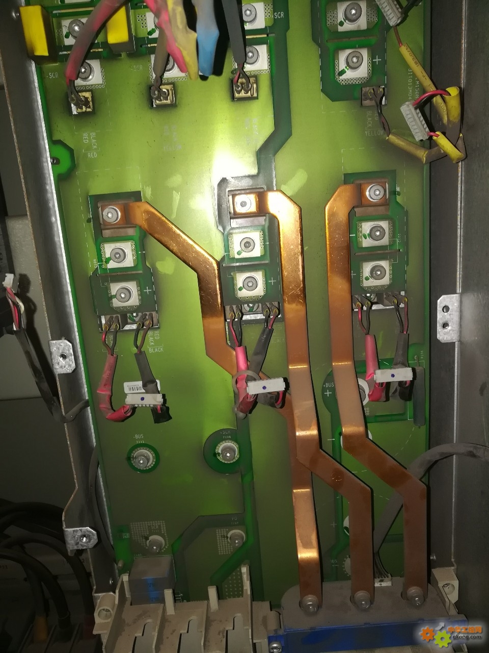

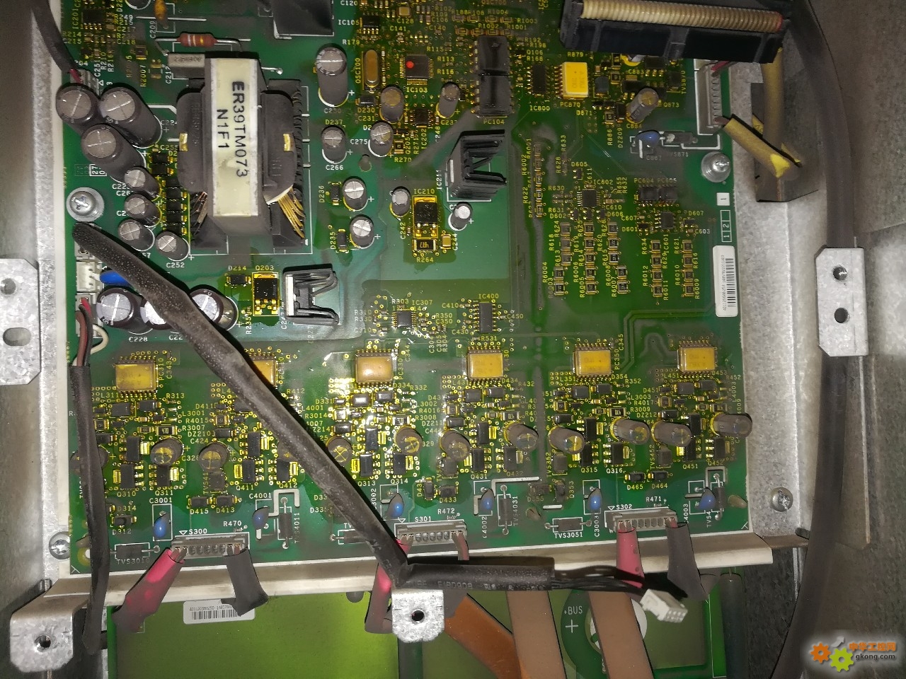

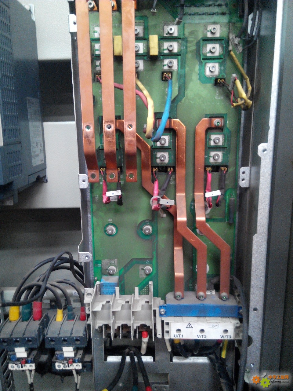

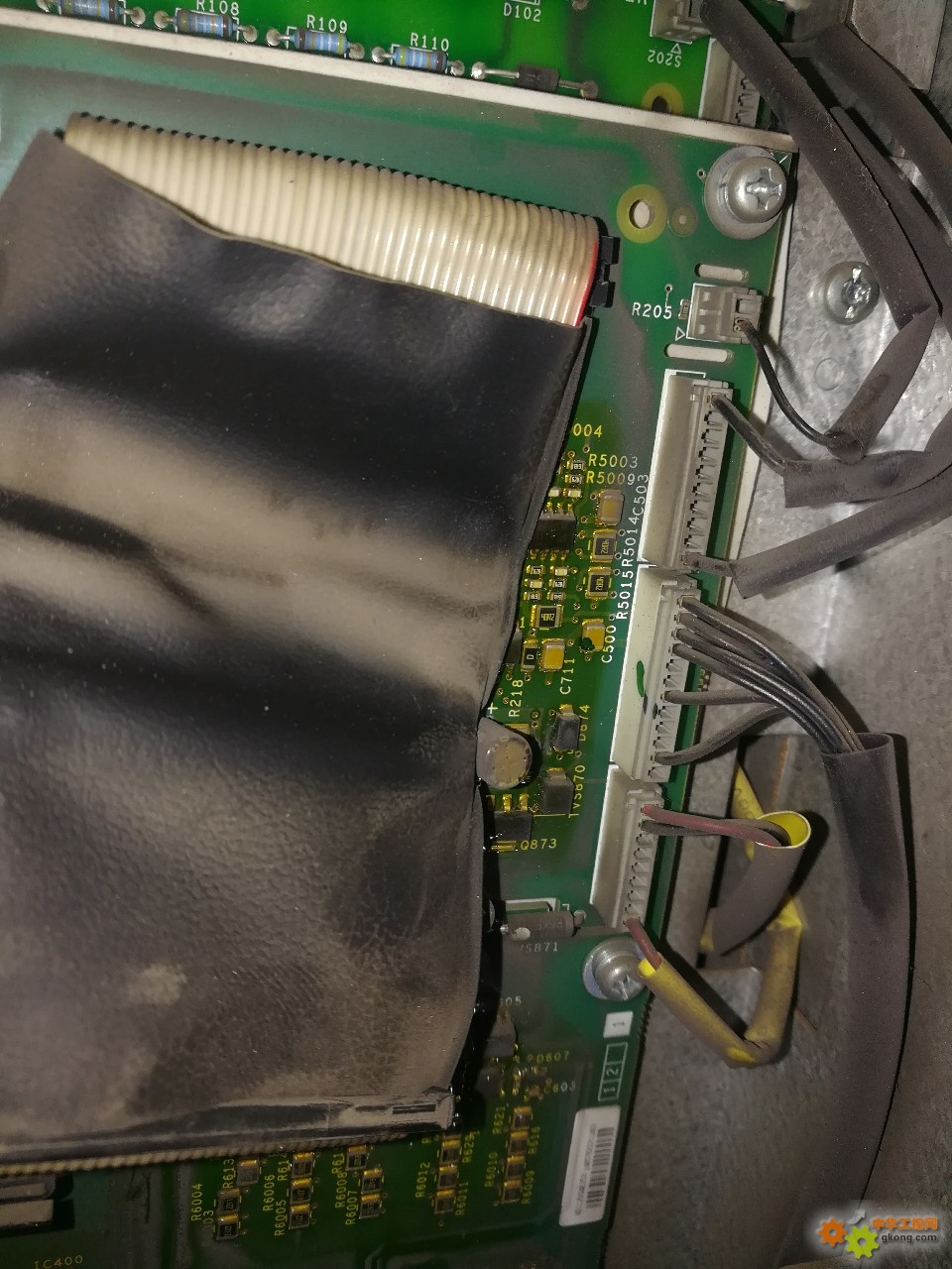

施耐德71变频器监视菜单里面,电网电压的监视值来自以下硬件哪个插口?

楼主找到了电压取样的位置了吗?我未见过,从图片分辨不出来,只能顶出帖子。
不知有不有可能顺藤摸瓜。

检测的是母线电压,右上2,10针,只有两个黑线的。

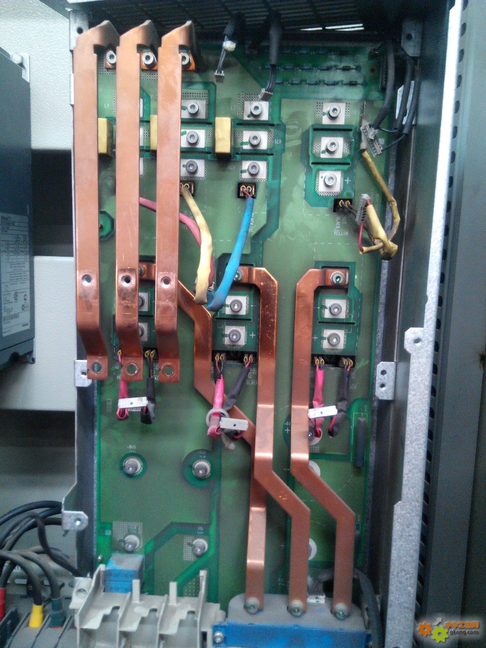

看内部走的那个铜排,应该功率超55KW了吧

请问母线电压从哪张图的哪儿能测得?

回复 #2楼 shz.wsb

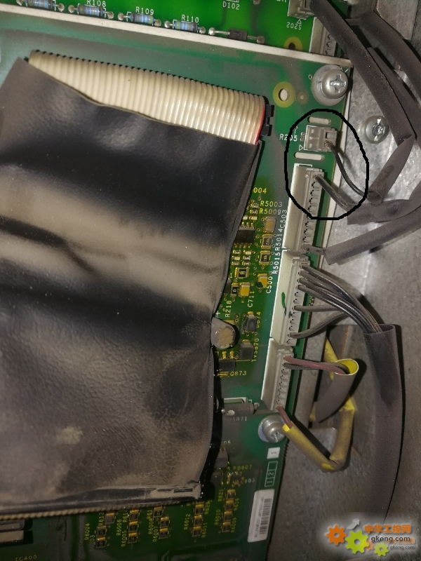

这个两根线吗?

下面两个,接母线,你可以测一下,

shz.wsb
在
2018/6/11 13:32:23
下面两个,接母线,你可以测一下,
你说的是那张图,哪两个,给我标一下好吗?

发表于:2018/6/14 9:10:26
lizhengchao
在
2018/6/11 9:37:38
这个两根线吗?
就是这个图,上边,2.3线,1.是三相整流的+。

发表于:2018/6/14 12:23:46
shz.wsb
在
2018/6/14 9:10:26
lizhengchao
在
2018/6/11 9:37:38
这个两根线吗?
这样,对不???
