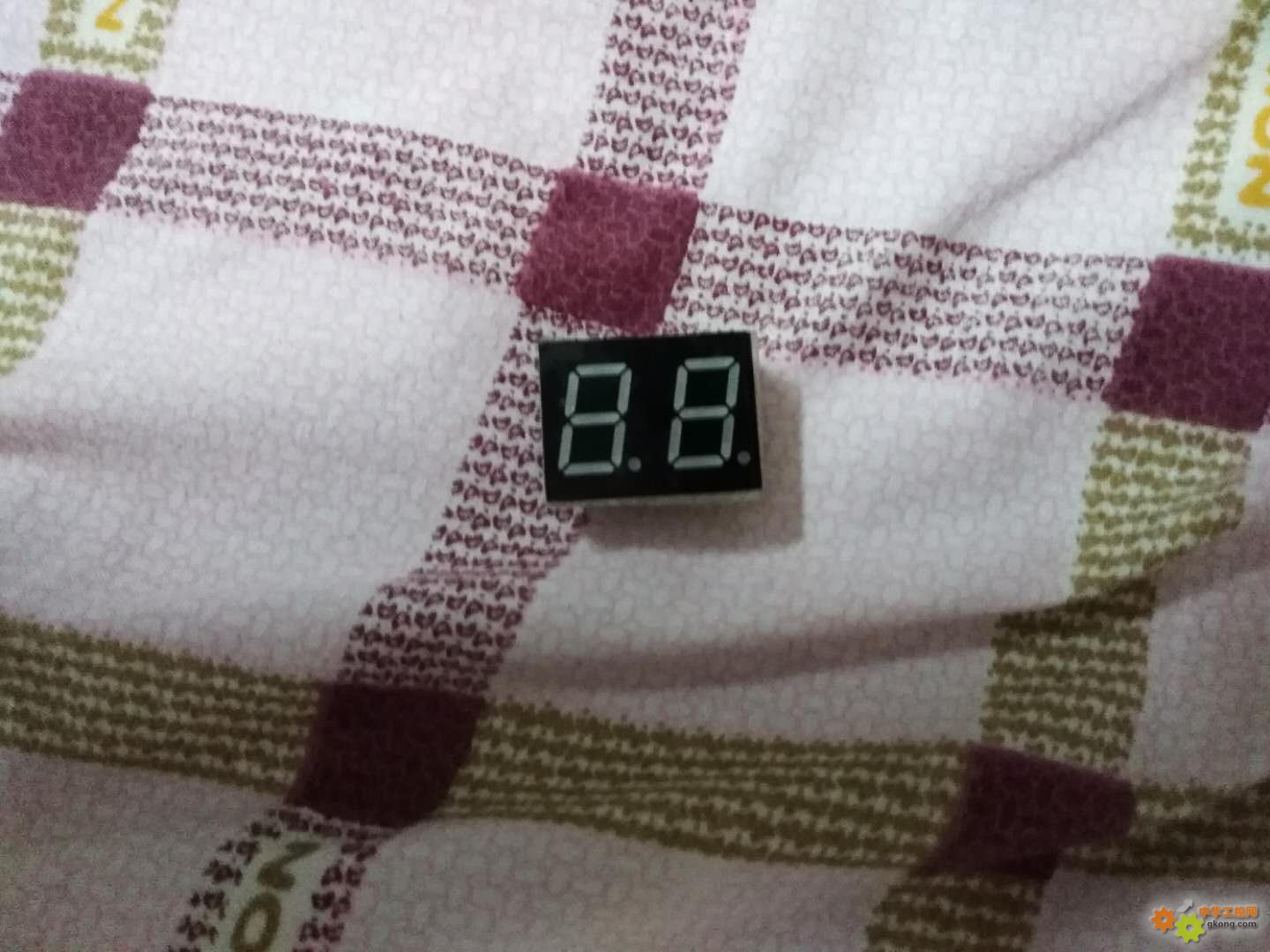

哪位大师用过这种数码管,怎么接线?

你把他看成是几个发光二极管就好理解了

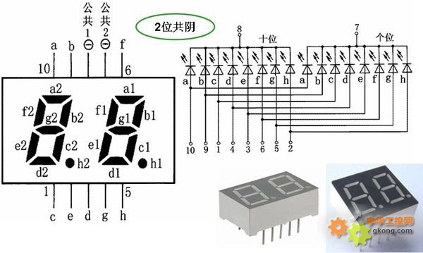

二个公共点8个显示点

先测出2个位引脚,其余8个为段引脚。

很常见的,搞清是共阴还是共阳接法;

对,先确定是共阴还是共阳的。方法很简单,用万用表的二极管或者短路档直接测公共点和其他管脚,灯亮了看表笔的极性就可以确定,同时也可以确定每个针脚对应的led段。

还么玩过这个
楼上版主帮让我知道了如果区分共阴和共阳
