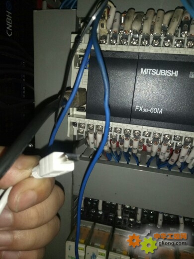

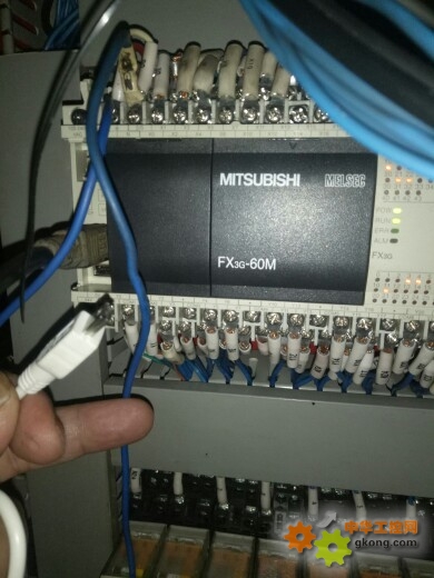

三菱FX3GA PLC我想用笔记本带数据线监控找故障点,因为是有触摸屏的,只能用下面那个数据接口,请问一下大家这个数据线是不是也要下驱动,叫什么名字,在那里可以下,指点一下

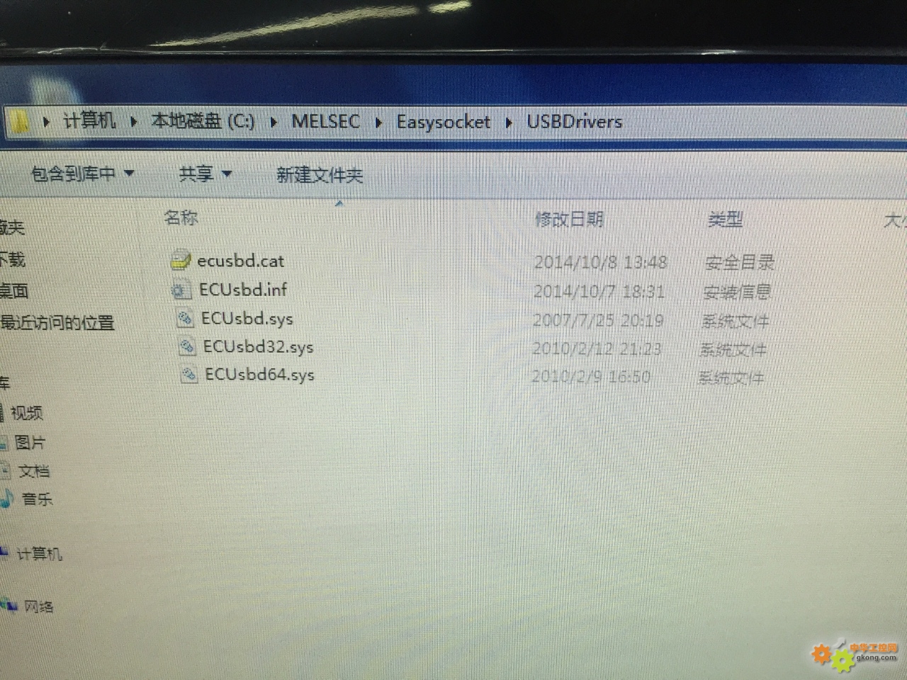

下面的是mini USB口,要装驱动,驱动文件在安装编程软件的时候已有,需要手动找到路径。

以前没安装过的话,插上后PLC通电会提示找到新硬件,点对应的安装路径就行了;

发表于:2018/6/2 22:06:41
回复 #2楼 fumz78
如果程序软件不是默认在C盘
这个驱动还是会在版主你给出的位置吗??
我没有留意过这个问题!

发表于:2018/6/2 23:11:52
驱动文件位置会有不同,但文件就是那个,如果不确定路径,可以直接搜索驱动文件。

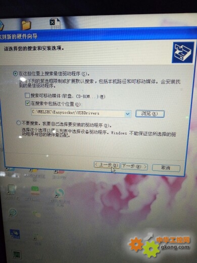

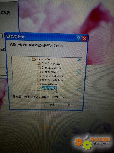

发表于:2018/6/3 10:33:19
回复 #5楼 fumz78
可以说详细点吗?本人初学,在这谢谢你了,也谢谢大家

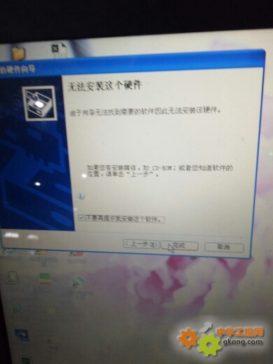

发表于:2018/6/3 10:58:10
这个里面没有呢,提示一个

发表于:2018/6/3 16:26:56
你最后一个图,点下一步安装后有什么现象?
