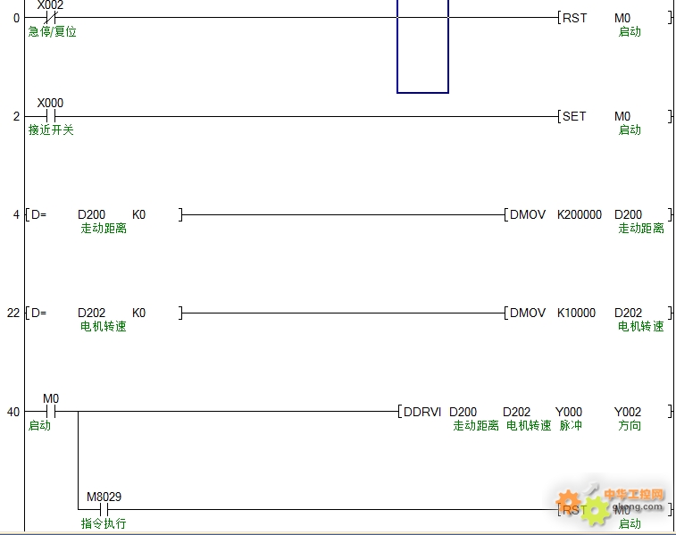

大侠,我小白,有个日鼎DCS3024,三菱FX1S,开关电源5V24V都有,按手册线已好,
帮忙写个接近开关得信号伺服电机转动的简单PLC程序。
改造前,变频器+普通电机+电磁离合器+接近开关 组成系统
得信号输送带走动,走动距离20cm-50cm, 距离由变频器调节电机转速实现。
接近开关得信号频率30-80次每分钟,频率由其余系统调节。
问题,这个系统中,输送带走到距离不稳定,最大正负3cm,
所以想改造成伺服系统,输送带走动精确到最少正负5mm。
硬件已接好,不会写程序。另外伺服驱动器还是否调节参数。
电机和输送带主轴 都是直径5cm同步轮。
程序写入PLC后,输送带走动距离可否由伺服驱动器的一个参数调节。
要求输送带走到精确
已采用二楼方案,谢了。

注册时间:2014/7/31
发表于:2018/6/1 17:43:26
这个简单~~
+20

发表于:2018/6/1 21:32:14
回复 #2楼 chi1225
分先给了,我去试试先,没做过这方面的

回复 #2楼 chi1225
挺不错的,楼主试试看看
