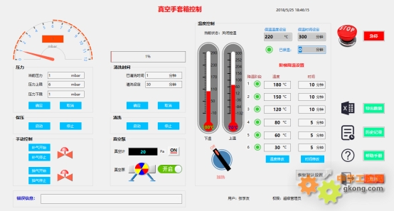

  上位机是指可以实时监控工业生产现场数据的人机交互设备,屏幕会上显示各种信号变化(液压,水位,温度等)。一般上位机分为工控机(Wincc,组态王,力控工业组态软件),触摸屏(威纶通,台达,西门子HMI等),和Windows桌面应用。
  今天要讲的是Windows系统下的Winform桌面应用作为上位机,大家是不是用触模屏和组态软件是总是想实现一些特殊功能但是组态软件本身不支持该功能,但是Winform可以做到你想做的一切,Winform是微软Visual Studio IDE开发平台下的桌面应用开发,我们可以充分利用C#高级语言的优势和灵活性以及高扩展性来开发我们的上位机监控界面,先来个简单Winform项目图:
