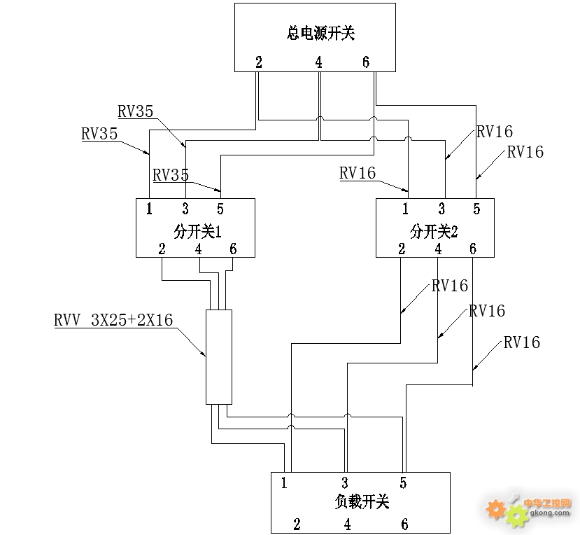

以下是引用蛇会大学在2018/5/31 13:22:13的发言:
这不科学,按照欧姆定律来算,应该细线电流小才对
假如你是一根1.5平的线跟120平的线并联,1.5的线会不会烧了?
你确定?按照你的分析,纯粹理论看下,不考虑其他因素:
参照一个厂家样本,YJV的普通电缆 3x1.5电阻12.1欧/km,3x120的电阻0.153/km,载流量3x1.5的铜线空气中25A,同样的3x120的315A。
如果线路电流350A,你再算算各自流过的电流看看?看看谁最先到达载流量。
[此贴子已经被作者于2018/5/31 14:59:19编辑过]

补充说下,35mm的是条护套线(3x35+2x16),而16平方的是单股RV线,但都是铜芯线,不是同一厂家的产品,但肯定是符合国标的。长度是不一致的,最多有2米左右的偏差。

楼主能晒一下并联的接线方式吗?画个结构见图即可。

不好意思,有个线径搞错了是3X25MM+2X16,不是3x35+2X16,晚点我出个示意图
零线和地线省略没画。不要奇怪线有粗有细,又分又并,因为这是旧厂房,而且又要就着手头有的材料来用。刚刚实测,当总电流为52A时,分开关1上方的35mm线是43A,分开关2上方的16mm线是19A;分开关1下方的25mm线是16A,分开关2下方的16mm线是26A。
不知是不是因为分开关上方用的都是RV线,所以电流分配还是比较合理,下方就不清楚了

同面积同长度的时候,电流才会接近平衡的。

电流会往长度短的大是正常的啊

楼主应该好好测量,有几个地方明显有误:
分开关1上方35mm2测得43A时下方的25mm2是16A?
分开关上方16mm2测得19A时下方16mm2测得是26A?
总电流也不对呀,43+19=62A,16+26=42A。有10A到哪里去了?而且总电流是52A呀。
我怀疑楼主测量有误,或者说有些回路没有测到。
[此贴子已经被作者于2018/5/31 18:40:23编辑过]

如果负载使用变频器,应该会产生这种测量误差的!

像楼主这样并联使用,电流能平衡那就怪了。
不管哪种截面积导线并联,通过的电流都符合电阻并联特性,不符合的,只能说明你的操作方法错误。
导线并联使用,要求并联长度基本一致、材质一致,最好同一厂家、同一规格型号导线并联使用。
并联导线中间不应有接头、分支线路。
