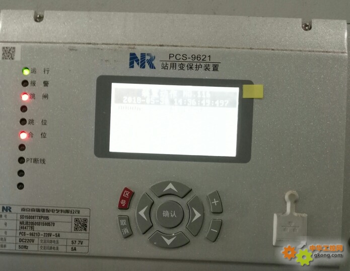

10KV开关柜跳闸,从新送电发现保护装置跳闸指示灯亮,忘记了以前是什么状态了

问问设备还正常吗

装置内的事件记录还有,所以这个指示灯还是亮着的。。

“跳闸”灯为红色,当保护动作并出口时点亮,在“信号复归”后熄灭
可以直接百度搜索“PCS-9621跳闸指示灯红色”
然后找到说明书网址
https://wenku.baidu.com/view/c2e0cfa8f12d2af90242e6c0.html

复位

故障都有记录

运行正常

应当是表示曾经跳闸过,看看如何复位。

主菜单-》本地命令-》信号复归,4楼链接那本说明书上第42页有的
