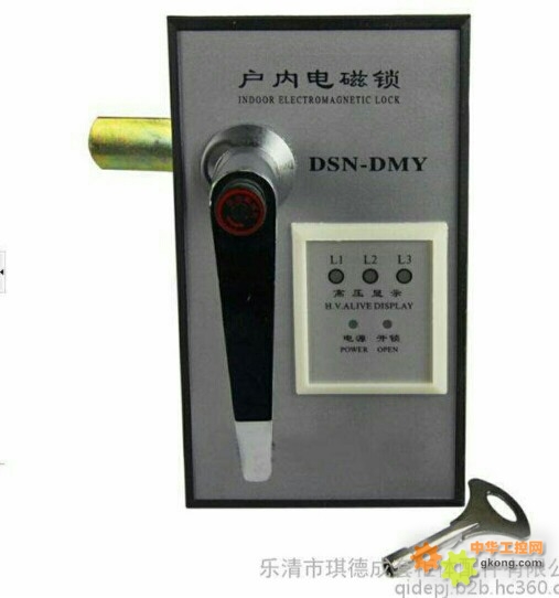

配电柜上的电磁锁和那些机构联锁,就是说开锁的条件是什么?是柜内高压没有了,这个锁可以解锁?

这个应该应当在带电状态是不能打开的,防止误入带电间隔,具体我也没有实践过

柜内无高压就给电磁锁供电可以开锁

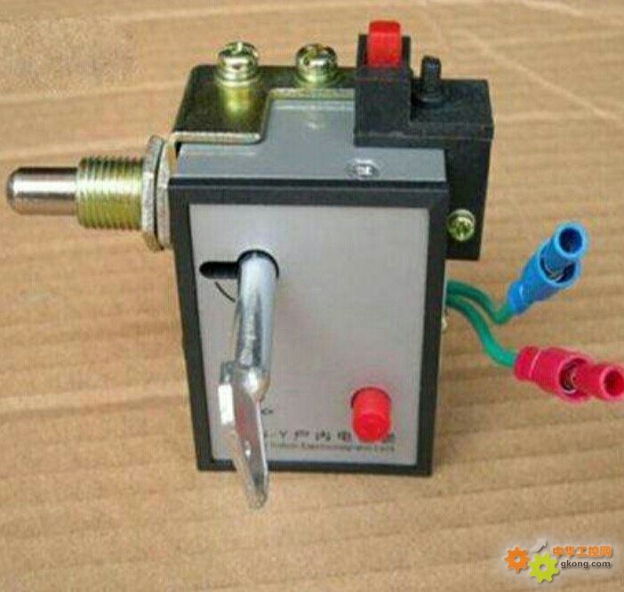

配电室常见,10千伏电容器组隔离刀闸,接地刀闸上都有这种电磁锁做保护,直流供电,有电时按下红钮,同时拨出销子,可以操作刀闸,那个钥匙是在没电时用的,

配电室进线隔离开关也有用的,与进线开关联锁

在高压柜后面。钥匙是没有电时打开用。如果有电,直接按按钮就可以打开柜门。
