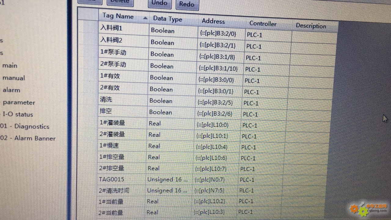

PlC是Micrologix1400触摸屏用pv800,然后写触摸屏程序用CCW,我想知道触摸屏连PLC的地址格式是怎样的

一般直接输入PLC变量文件中的变量地址也可以,例如O:0/0,I:0/1,B3:0/3,N7:1

CCW是如何导入1400的标签的?
