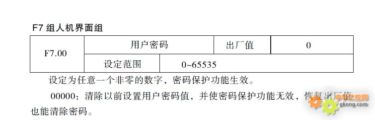

一台三晶变频器S011G3015P3型。不知道谁设密码了。现在无法调整参数,有那位大神知道万能密码的指导一下吧,谢谢

将F0.20参数设置为1恢复出厂设置试试吧。

进不了参数组,
