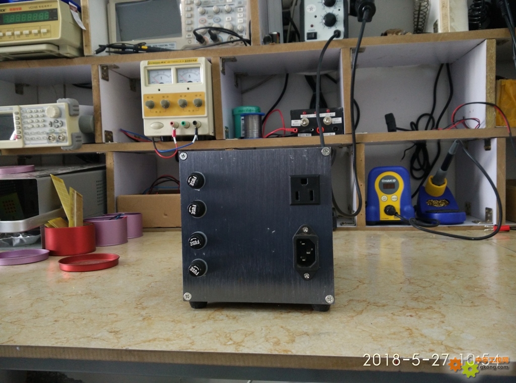

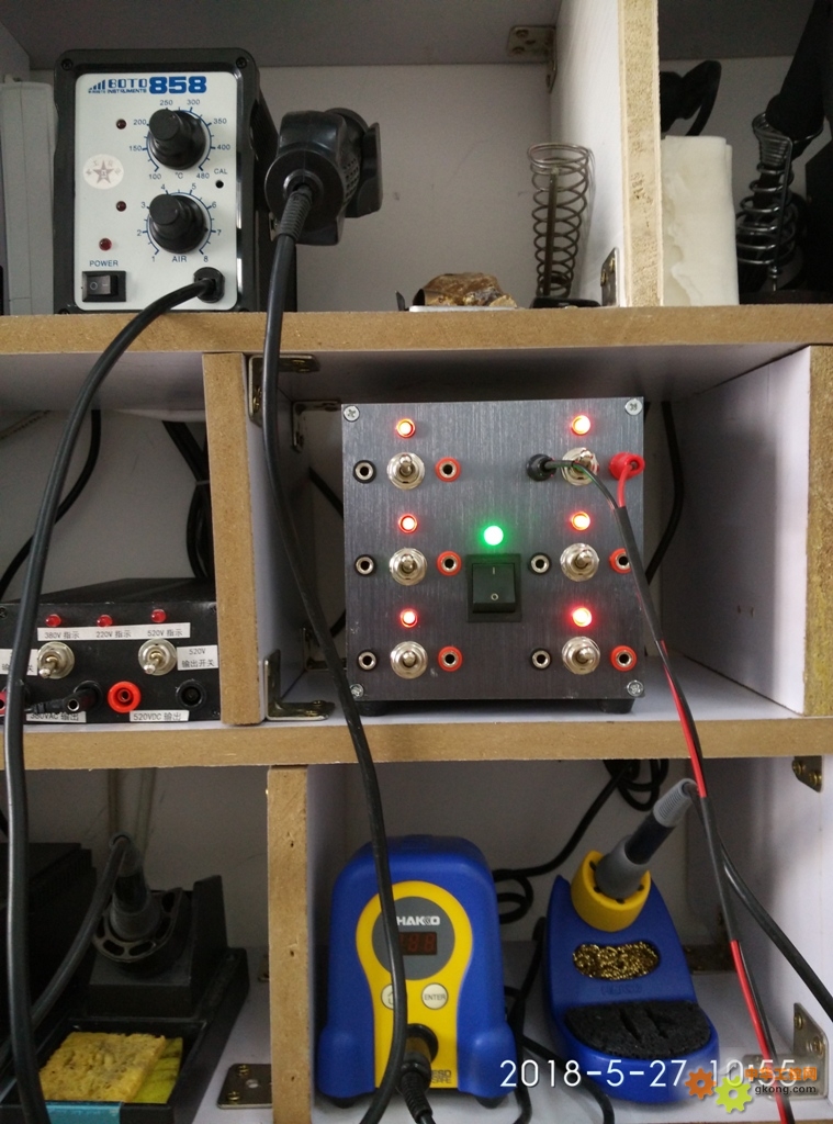

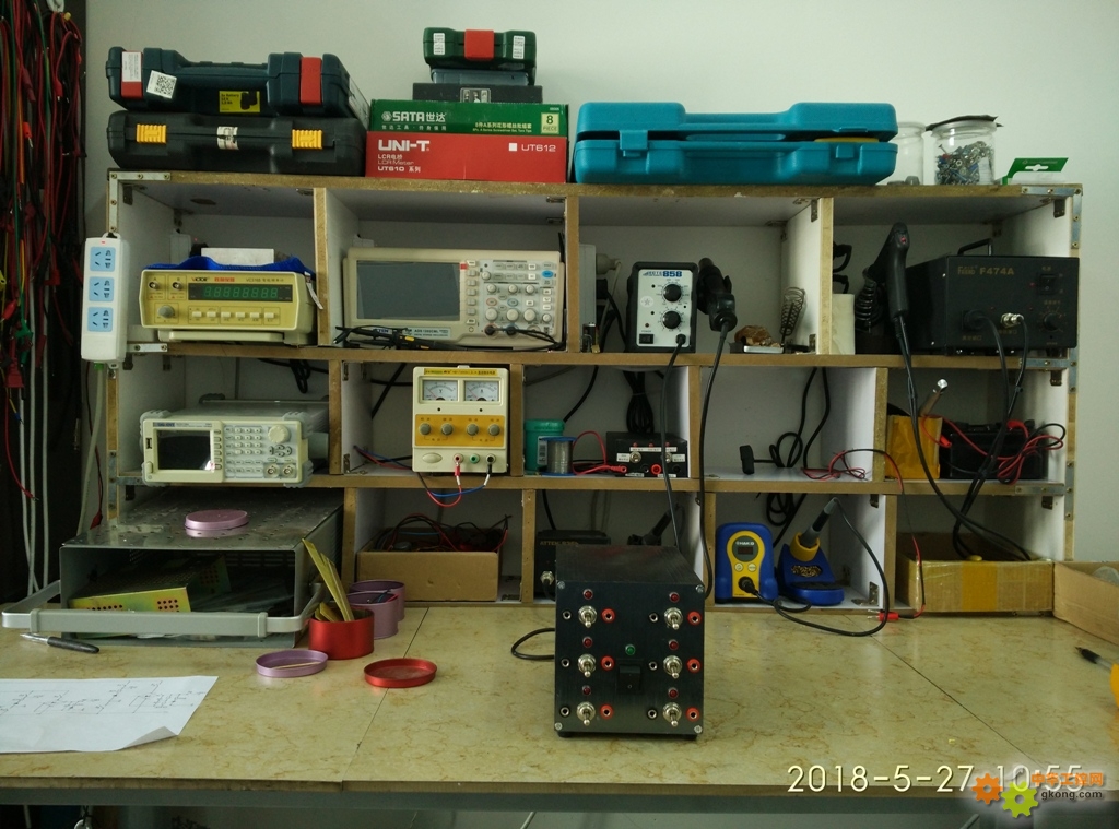

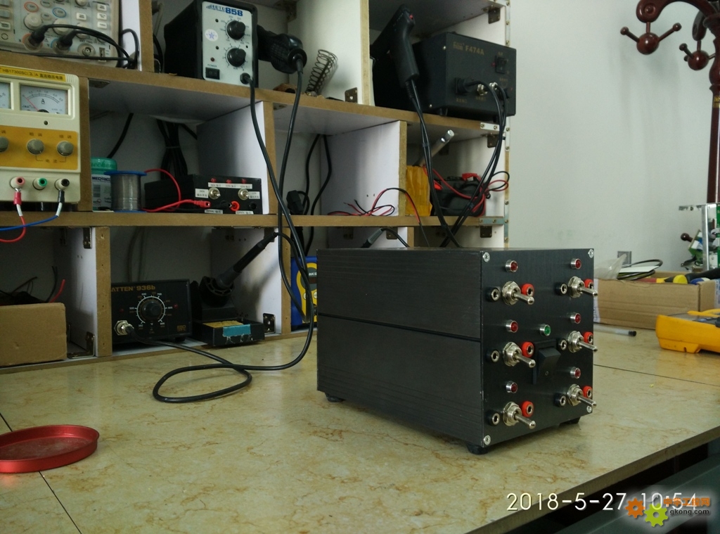

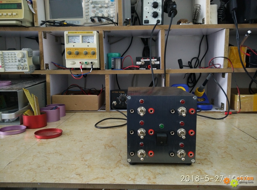

维修电源,输入220VAC,输出110VAC、220VAC、380VAC;输出155VDC、314VDC、520VDC。输出侧交流为变压器付边抽头,变压器用工控36VAC800W变压器自行改绕(拆掉36V绕组,加绕110V、220V、380V)。
绕110V时,圈数记错了,绕成140VAC了!不想拆掉重绕了,就这样吧!

这一套工具漂亮

这工具 架真的好看,工具也棒

百密一疏,没有装备上防静电台面

好专业的。。

工具挺酷的啊。

自制电源功能多、外观漂亮,台面干净、整齐,装备齐全,佩服

工作台666,简洁工整节省空间还美观!!!
