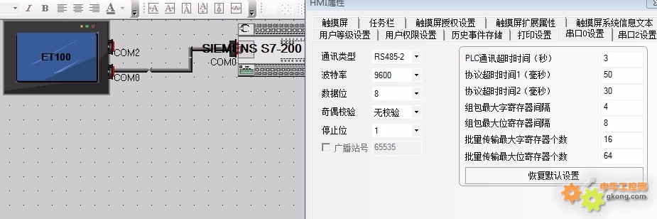

有会制作步科ET100与S7-200PLC通讯线的吗,RS232串口

呵呵;S7-200上有RS232吗?

用RS485通讯  ET100的DB9接头6接西门子3,ET100的1接西门子8

485,这是

楼主就按2楼说的接线。9针D型插头。
6对3  1对8

你也可以用国产便宜的plc编程电缆连接试试看
