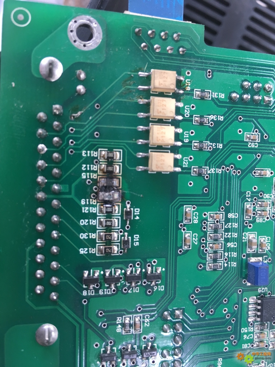

哪位大神有维修过伺服电机驱动器的经历?在客户这里,给定方向信号已经没用,拆开发现有两个元器件烧毁,谁知道是什么东西?什么原因造成的?

有可能是电压过高引起的

过电压了 建意还是用5V吧 之前用步进用 24V串了电阻还是坏了方向。电机只往一个方向走了。

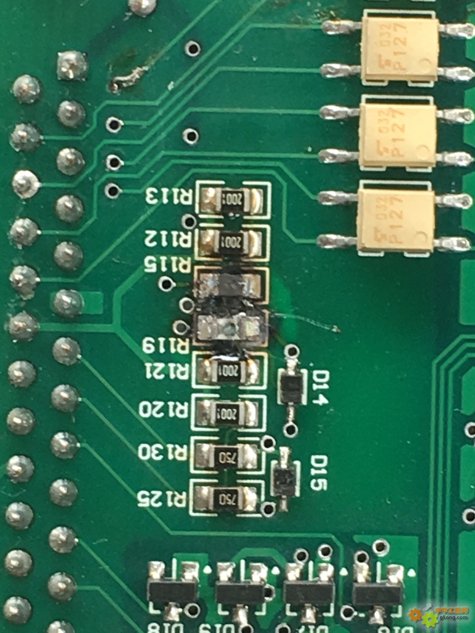

表的R开头的,是电阻;阻值要看上面的印字;

看pcb印刷字R119和R115两个电阻。

有同款驱动器,拆开看一多大电阻,换上去试一下,运气好周围电路没有坏的话可以继续工作了……

换200欧着一下

什么型号的驱动说下 不然有心也帮不上你

看样子是输入点吗
