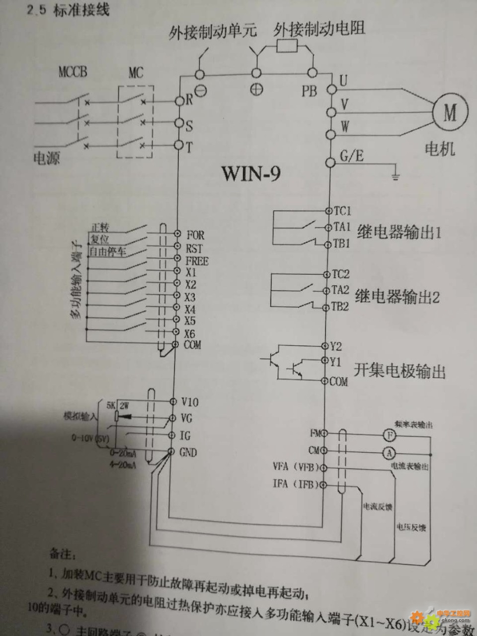

请教大神们,微能变频器端子控制如何反转

793
330768398
文章数:14
历史总积分:793
注册时间:2015/7/8
发表于:2018/5/26 22:36:33
微能WIN-9系列只有正转FOR、复位RST和自由停车FREE.

发表于:2018/5/27 8:53:33
微能变频器端子按制,如何正反转

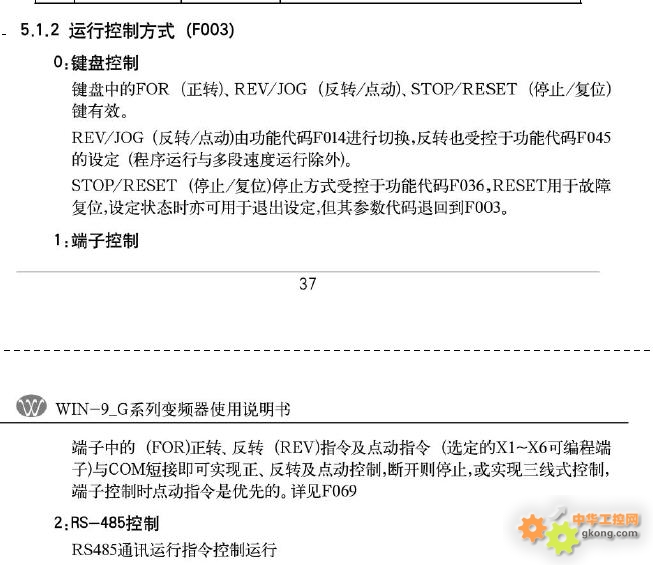

发表于:2018/5/27 12:25:15
以下是引用330768398在2018/5/27 8:53:33的发言:
微能变频器端子按制,如何正反转
你的具体是什么型号的?以下说明书截图供参考:
由于你没有说明型号,所以在5楼我是针对V60系列说的。而对9系列将多功能端子(X1-X6)中的任一个设置为“0”就是反转指令。
