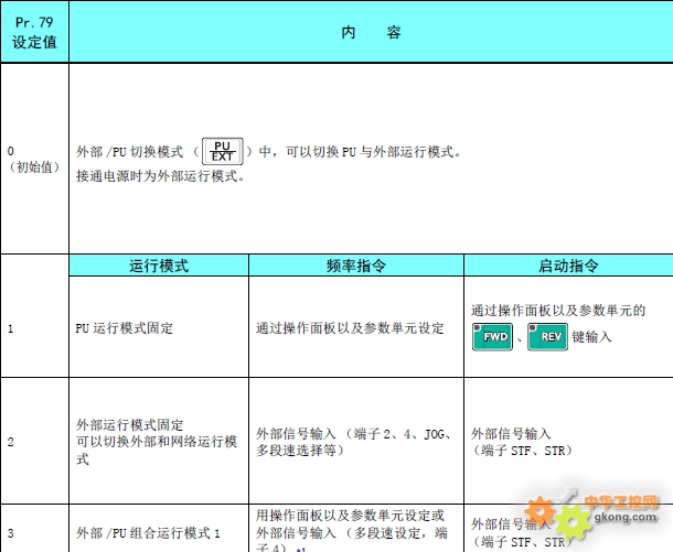

三菱FR-F800可以通过端子选择切换操作面板设定频率和模拟量输入设定频率吗?即是切换参数pr79的2与3
通讯应该是可以切换的,但是端子可以吗?或者其他能够实现的方法,谢谢

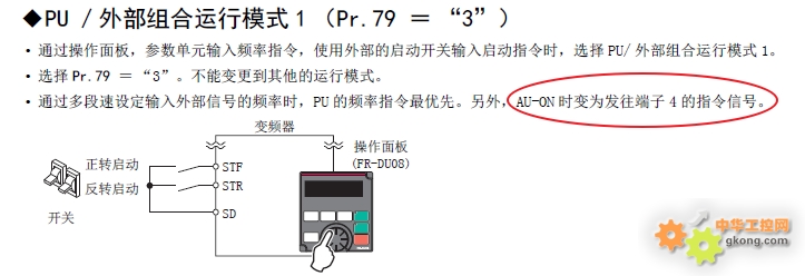

端子输入可以切换
选一个端子输入当切换 ,端子对应的参数号PR 178-189中的一个设置改成16

已解决,刚刚仔细的看了说明书,当pr79=3时,如果AU端子=0,使用面板输入频率。AU=1,使用端子4的输入。
