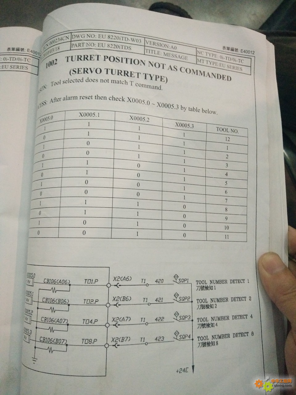

今天修一台哈挺数控车床,法拉克OiMD糸统,输入换刀T0303指令换刀,报警1002,输入其它刀号换刀,一切正常,只在3号刀才报警,不知啥原因,求大神指教!

1002号报警是什么意思呢?
报警画面拍照上传。

发表于:2018/5/25 23:49:00
是不是三号刀的检测有问题了,检测不到刀号。

发表于:2018/5/26 9:06:55

发表于:2018/5/28 14:44:20
刀装得不平衡
