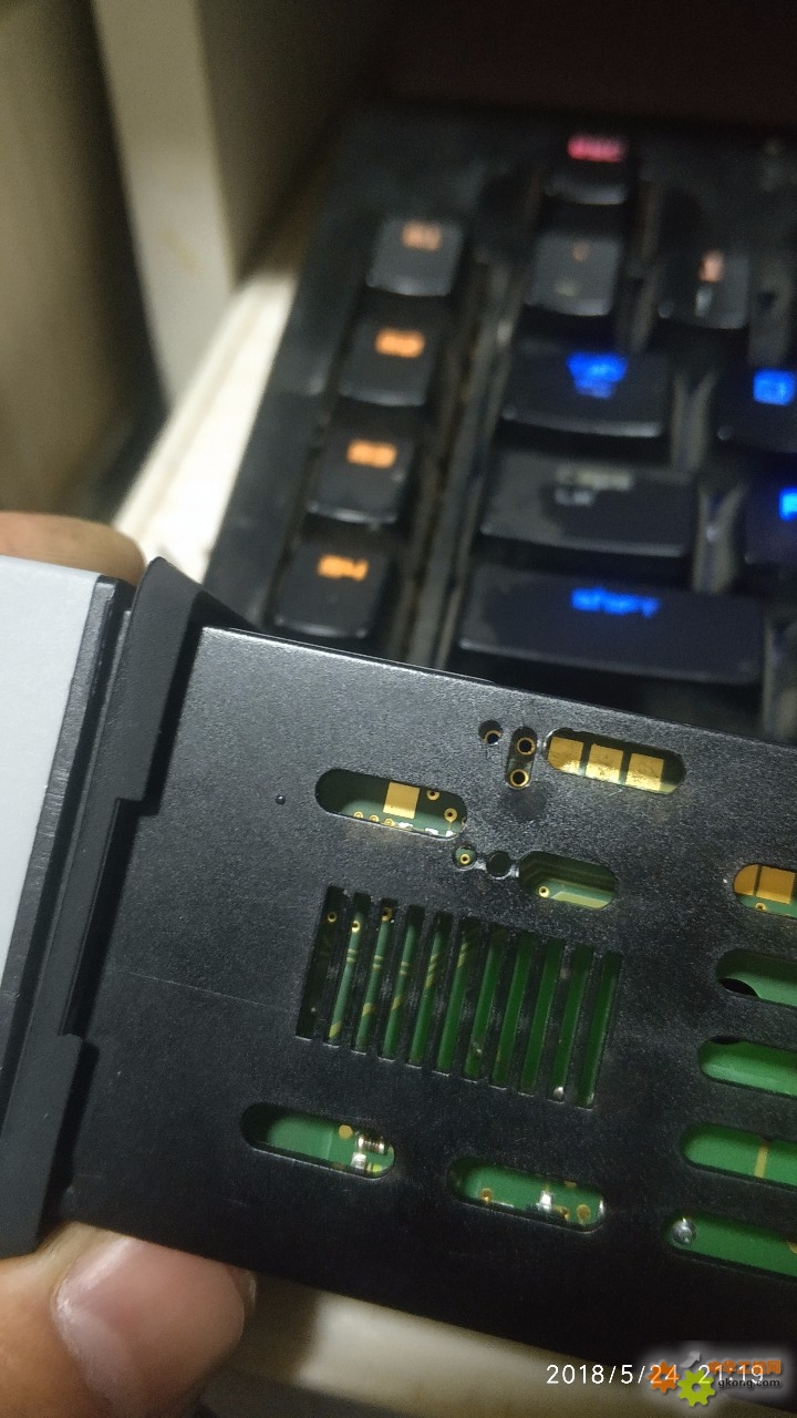

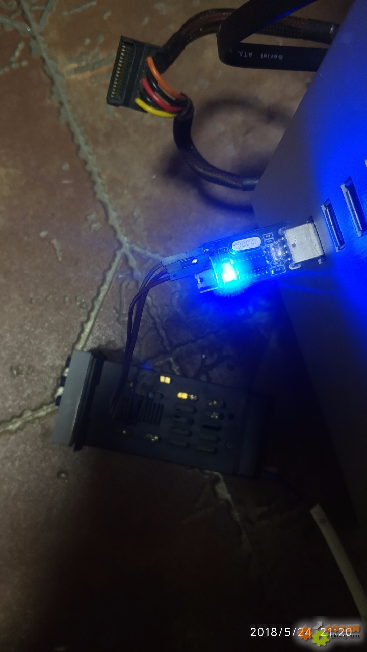

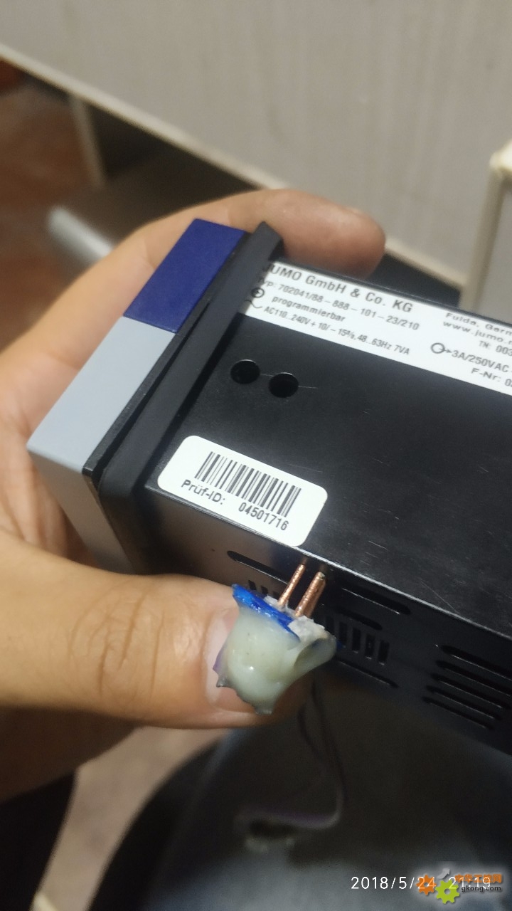

可能比较乱 (GND,和温控器接线柱3脚通的,R T 自己调换测试)
PS:官网打开速度报表,软件只能单线程下载。
软件可以试用30天,顺便问下,有大神给个注册码吗?

表情还好,没断,接usb延长线挂着笔记本上没压力,偶尔用下而已,比买原装好多了

下载参数仪表需不需要接电源通电,我也准备试一下!

需要通电,不通电没法通讯

我是70304系列的,板上没标四个针脚各自情况,到时候只有试了!

回复 #8楼 yangji912
确定GND以后,剩下就好搞了,TTL小板有灯,好看
