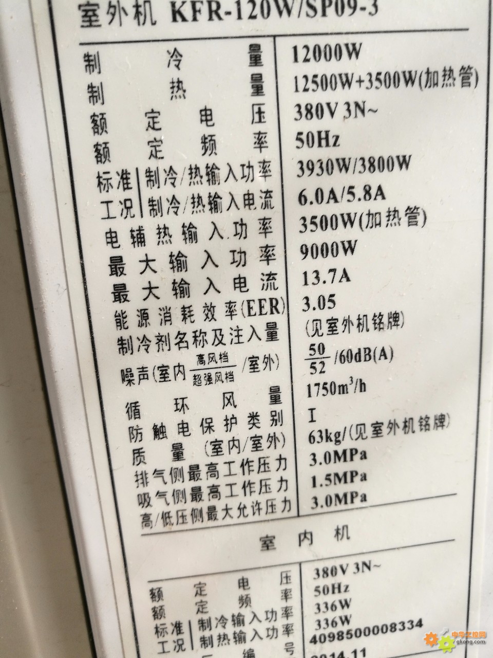

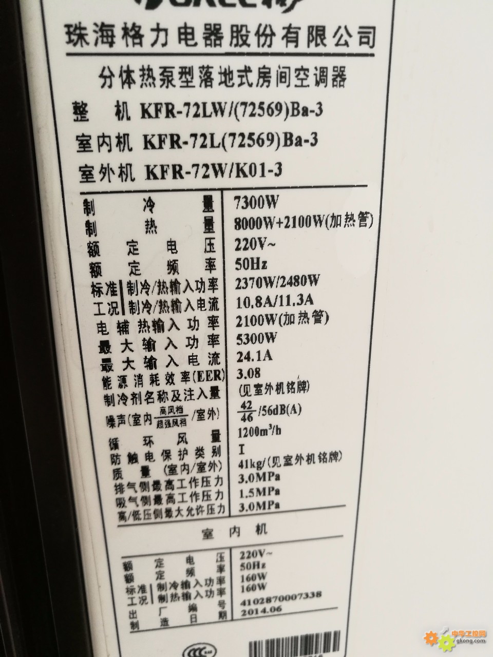

如图;分别是一台220V电压和一台380V电压的两台空调。但是
按照名牌上标注的最大输入功率计算输入电流都比标注的大,那么在选择电源线时是按照自己计算的电流大小来选择,还是按照上面标注的最大输入电流来选择电源线的大小?这两台空调分别要选择多大的电源线,需要穿墙管儿20米长。谢谢!

当然是按照最大输入电流选择线径,13安的选2.5平方,24安的选4平方。

发表于:2018/5/24 19:59:23
当然是按照最大输入电流考虑,标准工况下,制冷/制热的电流分别是10.8A/11.3A,此时的电流纯粹是压缩机的电流(制冷/制热),而最大电流是在冬季制热时,当室外气温相当低时,仅仅依靠压缩机来制热,往往不能满足需要,有可能需要辅助电加热来弥补,电加热的功率是2100W,因此其工作电流就相当高。

发表于:2018/5/24 20:17:48
回复 #2楼 pan_xiansheng
那也就是说只要按着名牌上标注的最大输入电流来选择线的大小就可以了。不用再按照最大输入功率自己计算电流来选择电源线了?

发表于:2018/5/24 20:25:15
最大输入功率=5300W,其对应的电流=5300/220=24.1A
以上计算结果与铭牌上最大输入电流一样,都是24.1A,怎么就不同呢?

发表于:2018/5/24 20:39:50
3相机用4平方毫米,单相机用6平方毫米的。

发表于:2018/5/24 20:43:54
回复 #4楼 pan_xiansheng
380V电源的那个怎么算?

发表于:2018/5/24 20:45:18
回复 #5楼 fsjnzhouyan
请问怎么计算得来的?

发表于:2018/5/24 20:51:22
名牌上都标示出来了,不用计算吧,如果你要计算电线,可以参考1平方3安的电流

发表于:2018/5/24 21:16:35
三相最大输入功率=9000W,其对应的电流=9000/(380*1.732)=13.7A
以上计算结果与铭牌(三相)上最大输入电流一样,都是13.7A.
