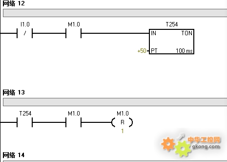

各位师傅帮忙看看这程序是不是编写的没有意义,我怎么看他都无法导通

以下是引用752698937在2018/5/23 14:56:56的发言:
相当于延时关断M1.0。

能够实现的功能如2楼所说,若符合预期目的,则是有意义的。

回复 #2楼 cvlsam
版主m1.0都没法导通吧,m1.0导通的条件都不满足

回复 #3楼 mjinbao
额,不是m1.0我想他怎么都通不了条件没法满足

以下是引用752698937在2018/5/23 15:23:08的发言:
你的程序不是只贴出了一部分,既然你贴出了这部分来提问,我假设M1.0是可以被导通的,例如触摸屏开关的地址设定M1.0。

发表于:2018/5/23 15:40:44
版主首先谢谢你的解答。
m1.0出现的点都在这个程序段里了没有其他程序段有m1.0。
你的回答我能不能这样理解
m1.0的导通不是靠程序段前的条件来满足的,如果设备用了触摸屏,触摸屏里的一个按钮跟m1.0是关联在一起的。按钮的导通直接导通m1.0,跳过程序段的导通条件对吗

以下是引用752698937在2018/5/23 15:40:44的发言:
版主首先谢谢你的解答。
你的回答我能不能这样理解
触摸屏可以直接控制PLC中的中间继电器以及输出点,如果你的触摸屏玩得比较好的话,你不需要为PLC编写程序就可以实现你的工艺需求了。
