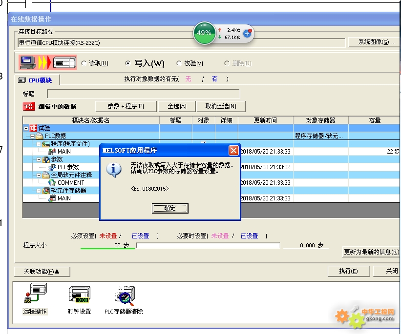

连接没问题,下载程序出现这个,有那位大师弄过

你编程软件PLC参数中关于存储器那里有没有做什么设置?

程序容量太大了吧

读取试下是不是正常?

plc型号不对?数据块太大了?

读取正常连接都正常,就是下载不了

格式化下PLC,再下载个简单程序试下。

清空PLC程序再测试一下

是不是选了注释?

没有,就是参数加程序
