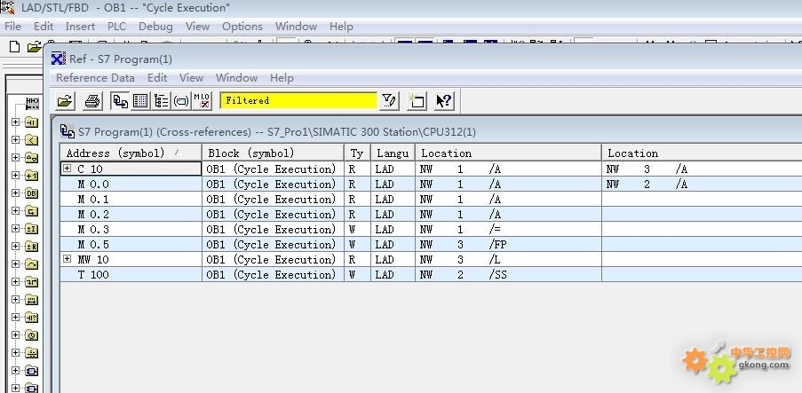

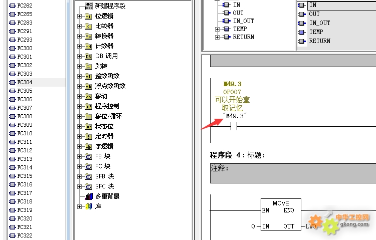

s7-300plc程序如图,想查找这个变量还在哪个程序块用到,不知怎么查,初学S7-300代码,希望有朋友指点一下,感谢!

选项——索引数据——显示。

哦,但是我在过滤器的位存储区里输入M49.3怎么过滤不了呢。

点击这个程序单元,go to 之后location,就可以访问其他块
