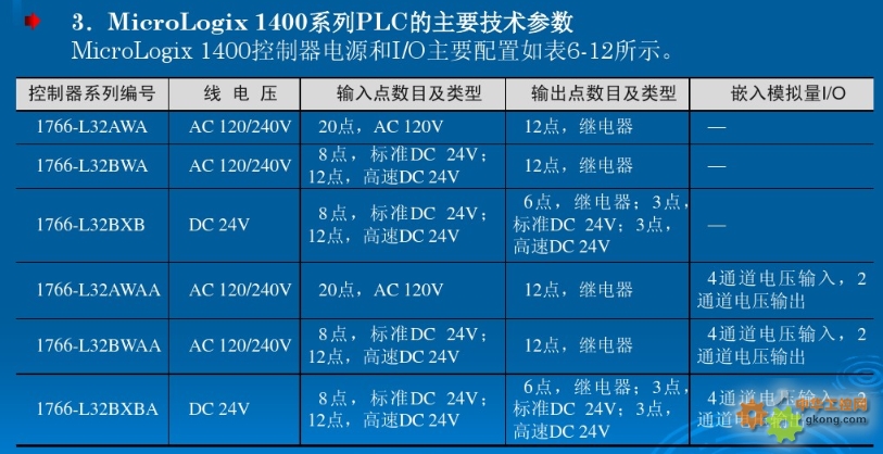

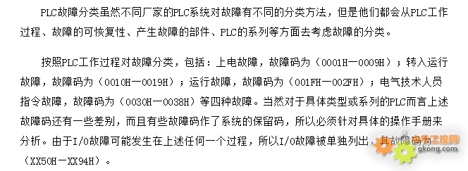

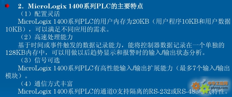

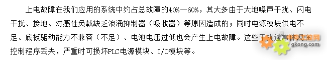

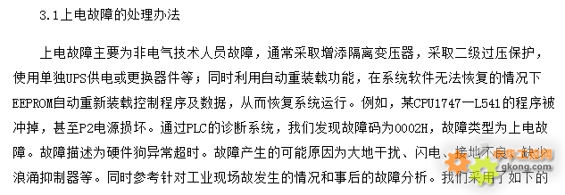

我有一台1400的PLC,现在不能正常通信,PLC报故障码是0006h。谁知道是什么原因和解决办法?

1、罗克韦尔PLC 1400 系列主要特点:
2、罗克韦尔PLC 1400 系列主要参数:

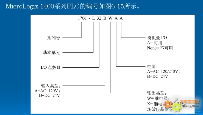

3、罗克韦尔PLC 1400 系列PLC编号图:
COMPACTLogix系列PLC为例
4、故障分类:
5、上电故障:
感觉AB的PLC故障大同小异,楼主可以试试看锁定上电故障?
