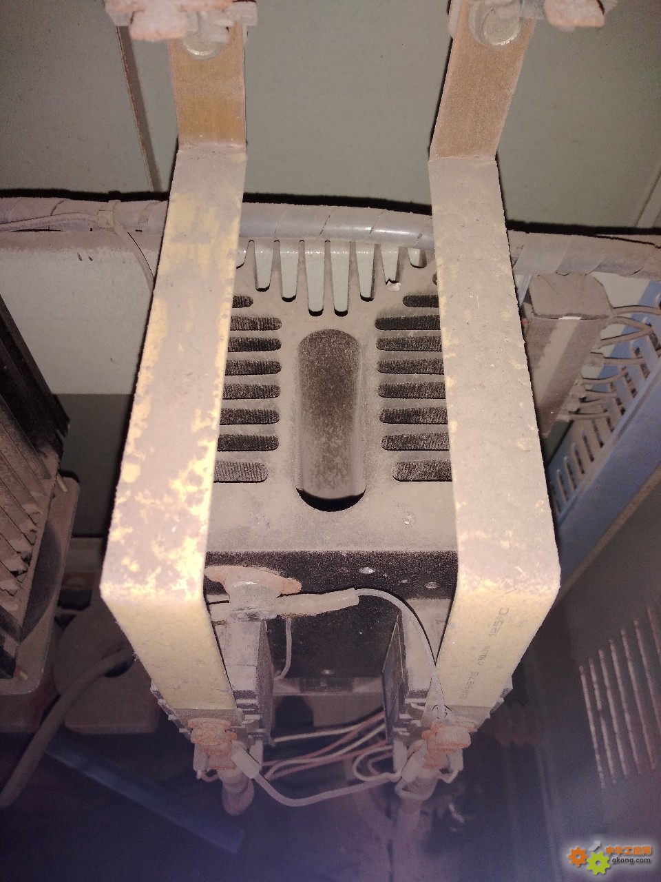

最近在一个谁都不知道什么的电柜里发现了这个设备,认识的帮忙看一下,黄绿红的热缩管是按照相序来的,这个设备叫说明名字,有什么用,谢谢各位

发表于:2018/5/21 13:45:46
可控硅控制的

发表于:2018/5/21 14:03:56
这是可控整流器件

发表于:2018/5/21 14:28:31
可控硅模块,调压用的。

发表于:2018/5/21 14:28:49
双向可控硅?

发表于:2018/5/21 14:29:06
没有铭牌,未见过的,可能只能判断装置所实现的功能;可以先看主回路的结构,看输出是什么。
然后根据控制板的情况、询问相关人员等,推断是做什么的。

发表于:2018/5/21 14:30:46
可控硅整流模块,输出直流电压可调,一般用于控制直流电机

发表于:2018/5/21 15:20:35
最后一张照片上已有可控硅的图形符号。这跟论坛的这个帖子是相似的:

发表于:2018/5/21 15:46:07
我怎么看起来感觉是同步整流的呀??

发表于:2018/5/21 18:58:11
可控硅 双向可控硅
