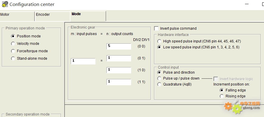

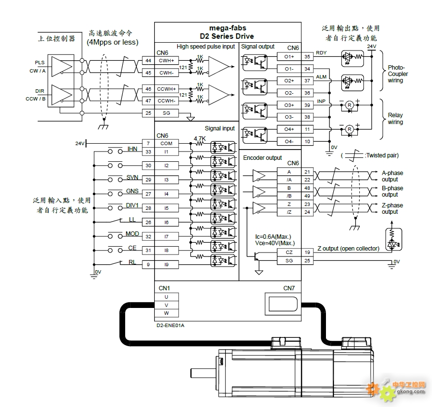

有没有人用过Mega fabs D2的伺服放大器?
之前用过的人,只告诉我按图中(DIV2 DIV1)对应的1改成5,目前可以启动。
程序中遇到的问题:
1、用到的DDRVA绝对定位指令,但是实际跑动-----是相对定位,没办法实现绝对定位。有谁知道是不是驱动器哪里没有设置好,还是说是别的原因。
2、原点回归方向是正向搜索,如何改成反向搜索。
3、用DSZR指令 19脚Z相接的X1,DSZR X20 X1 Y1 Y5;回位过X20后不停止,是不是伺服没设置好零点信号。所以我现在只能用DZRN指令。
