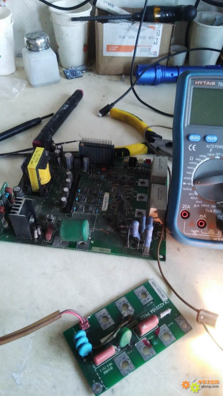

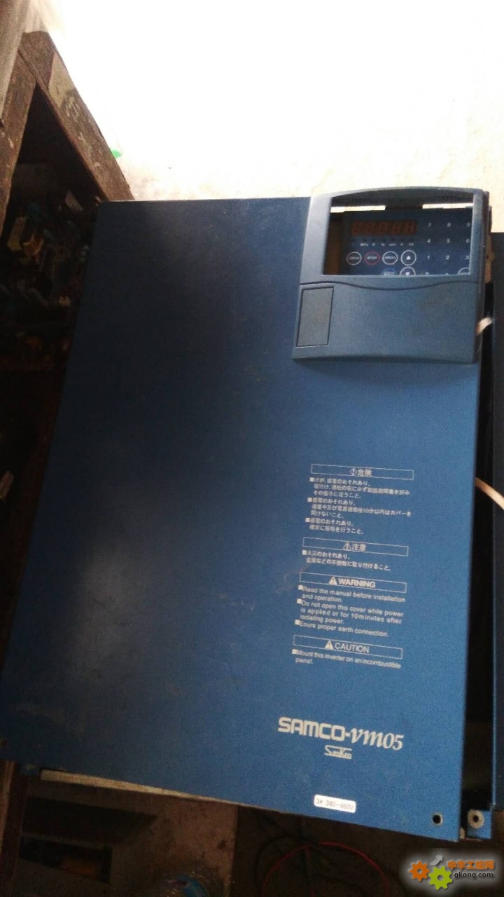

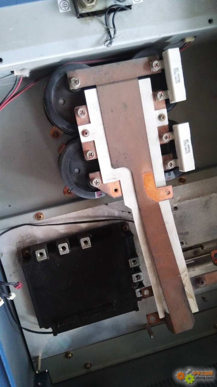

一台三肯SHF 37kw变频器,空载时频率到50时电压只有210左右,直流电压正常,三相输出平衡,不知是哪的问题

你带的多大负载呀?是不是变频器开启了节电模式。

1、检查igbt的驱动电压,
2、用指针表测量

节能模式。

查看基频参数是多少 或初始化试试。

很可能是开了节能模式,还有注意一下是不是VF控制,VF的曲线是不是标准曲线

内部参数问题 检查基频设置或频率限制参数。进行初始化试试。

如果在还没有运行到50的时候电压正常差不多380,到50后电压下降了,这种情况是开启的节能模式,改下参数就可以了
