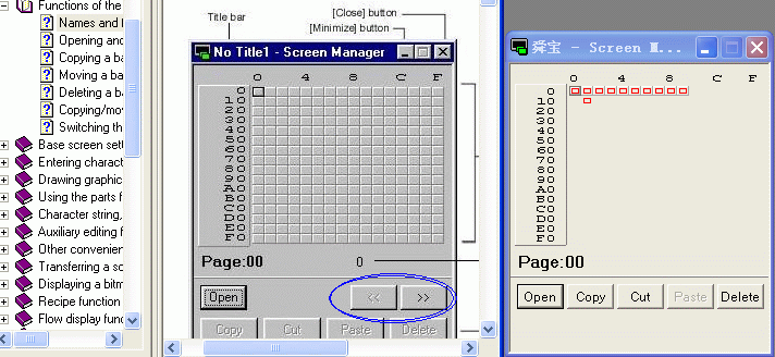

请问这个版本的GTWIN对屏幕画面的数量是否有限制?
还是我的设置有问题,如果是设置问题,请问如何设置?
看帮助文件上说GT11应该有1024个屏幕画面,但我的只能显示9个
屏幕画面。

下图左边是帮助文件,右边是我用GTWIN读出的一个文件,第11的位置显然有图,但就是无法显示。请看蓝色椭圆处的不同

一个晚上没睡,才想到应该是测试版的原因吧!
还以为2.63比2.62好呢,呵呵
终于在这找到了。
http://www.maximaxfa.cn/software/GT.rar
加装了崇庆农夫的汉化,
不错
谢谢VIIV的推荐。
