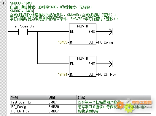

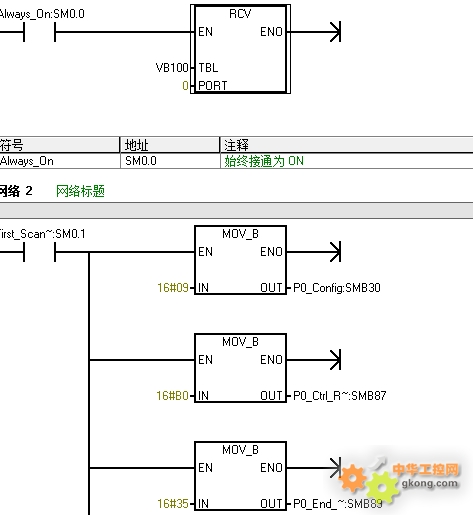

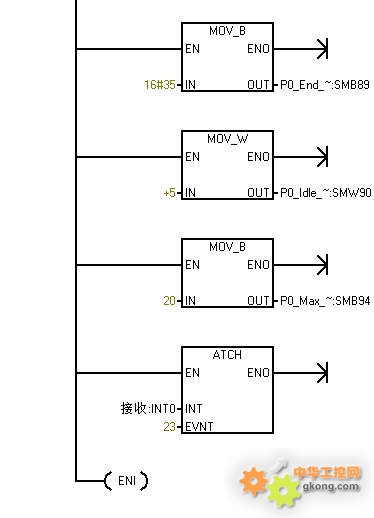

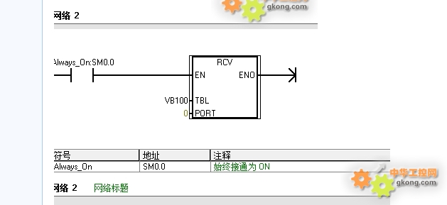

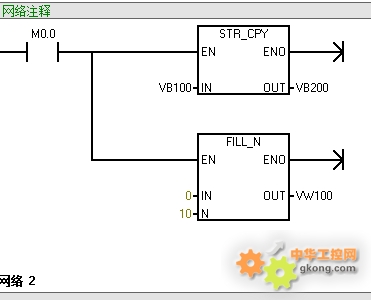

做一个条码枪232通讯给plc条码的程序,用的232转485接头连接到plc,现在状况是条码枪连接到电脑扫条码能正常看到条码,电脑用一个usb转232再接到232转485,电脑发送条码过去plc是能正常接收条码的,但用条码枪直接连接到plc扫描时,只有vb100有值变化,从0递增到设定的接收最大字符数20后又重复,扫一次vb100加1,后面没有条码数值,条码枪设置的通讯方式是标准232,plc端通讯速度是9600,大家有没有遇到这种情况,求帮助。

感觉这么做不对:

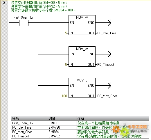

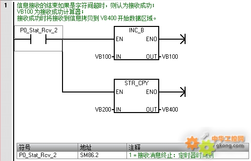

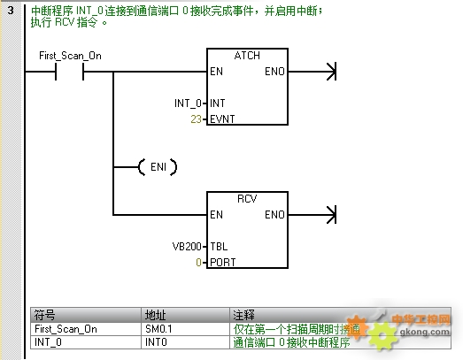

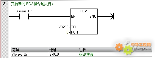

给你一个200 Smart和扫描枪通信的例子,你可以参考:
主程序:
中断子程序:
