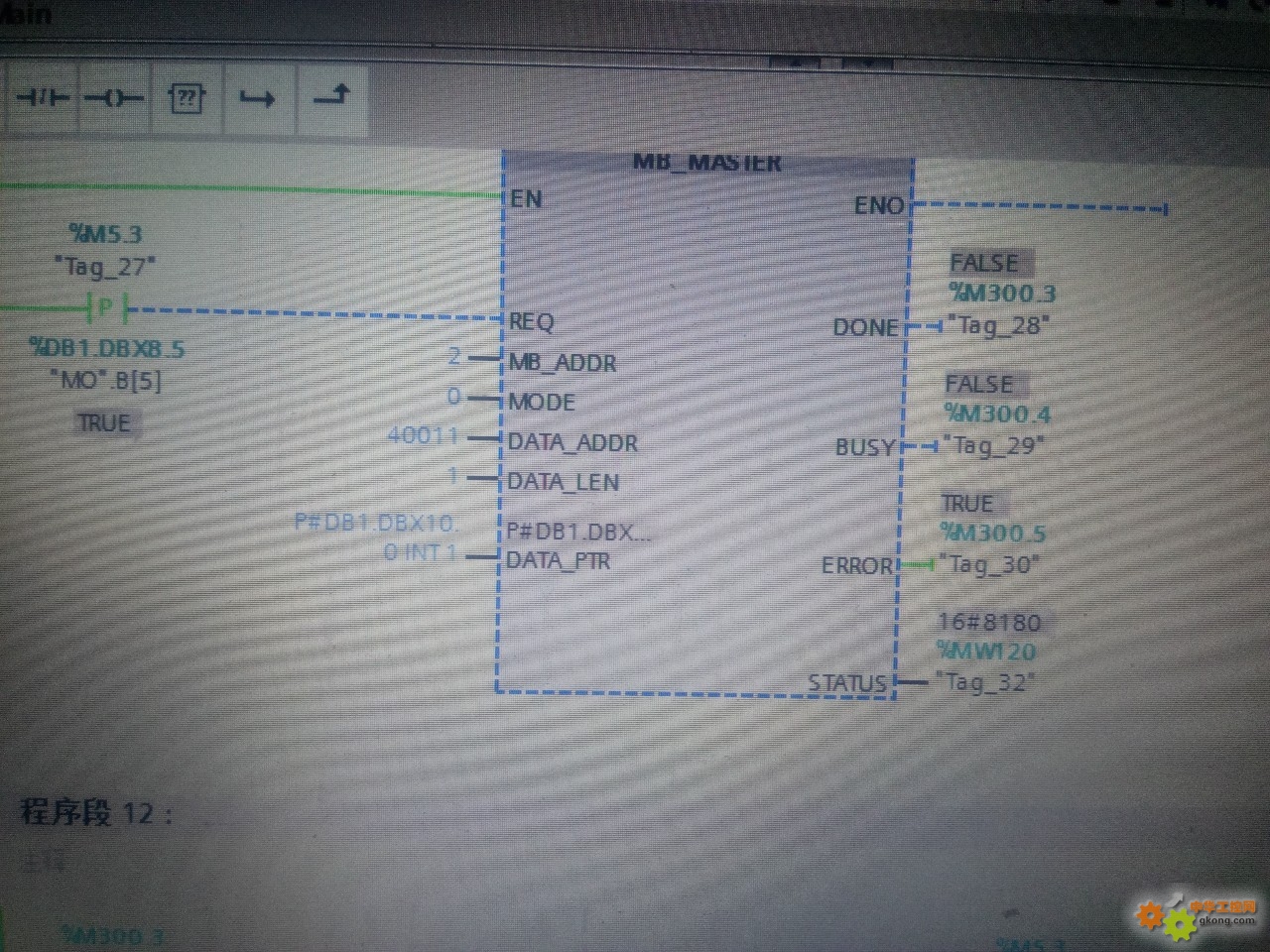

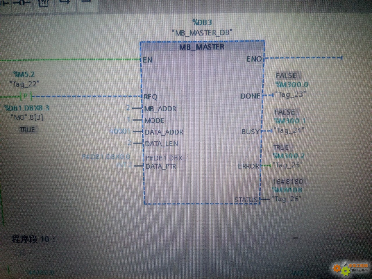

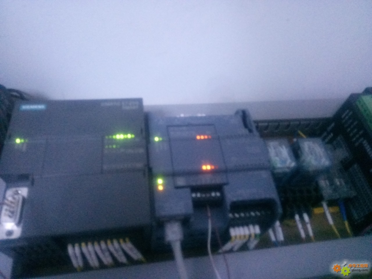

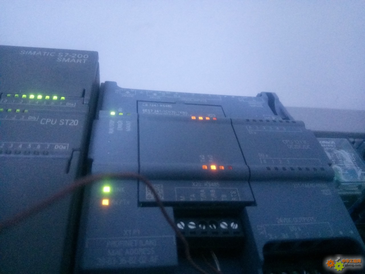

我用的是信号版的通讯模块CB1241(RS485)
通讯不上,不知道咋回事

STATUS =16#8180代表端口ID值无效。
因此您还需要贴出MB_COMM_LOAD功能块的相关截图,同时您应该描述您使用的博途软件版本以及组态的S7-1200PLC的硬件版本。
Good Luck~
谢谢,,非常感谢
