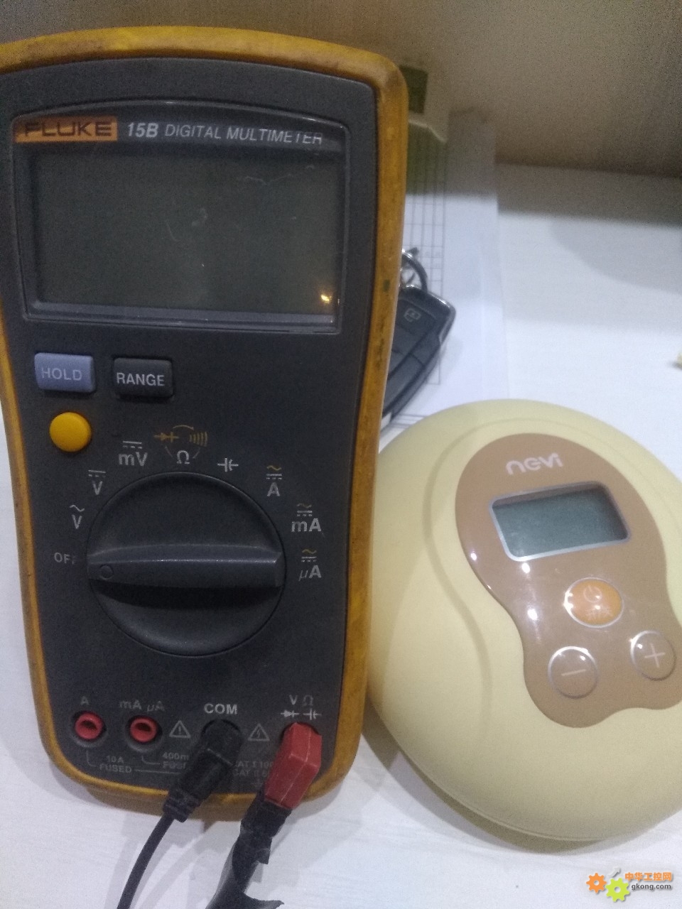

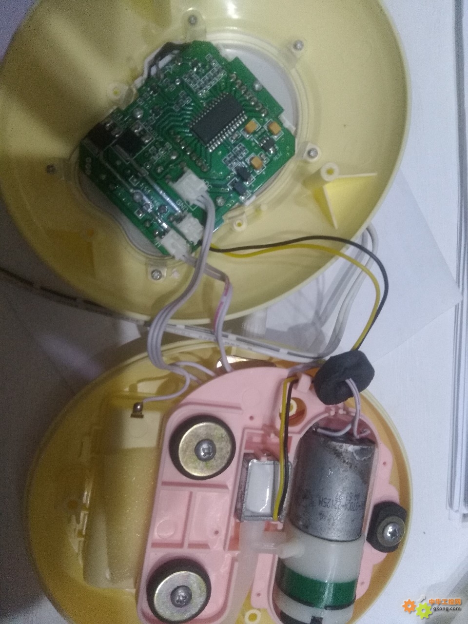

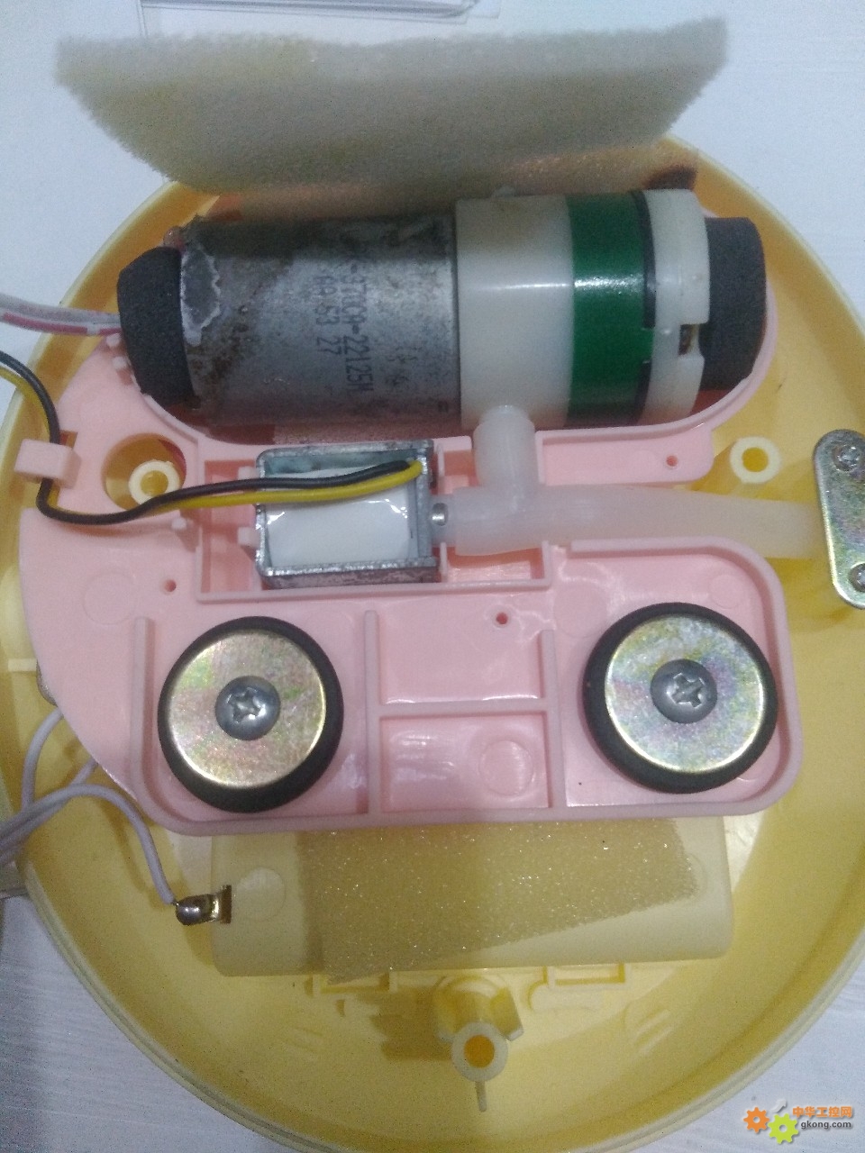

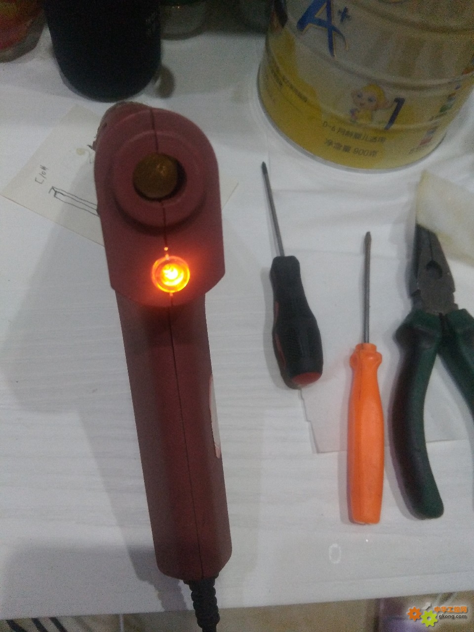

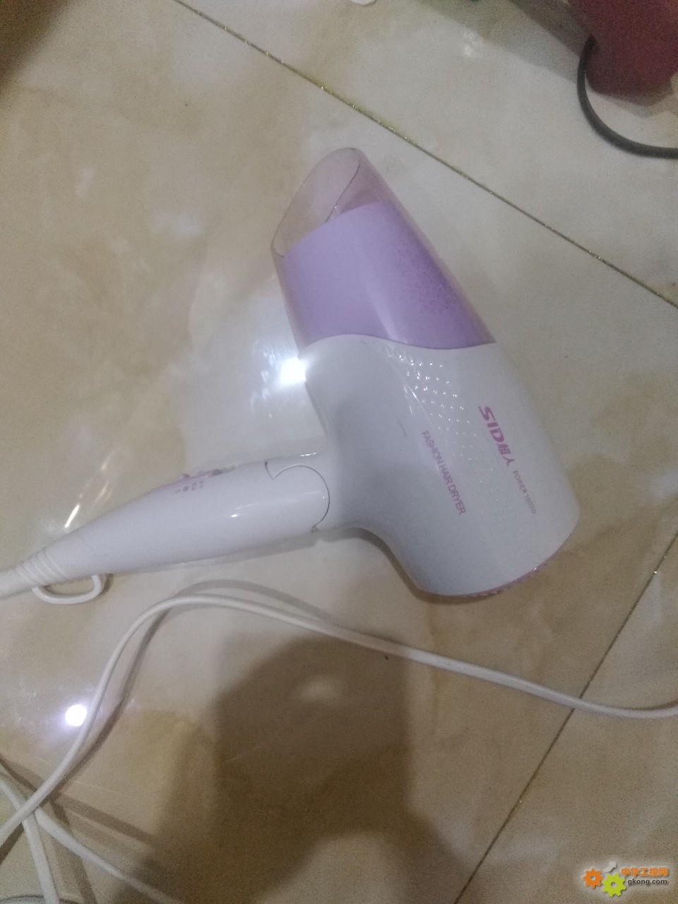

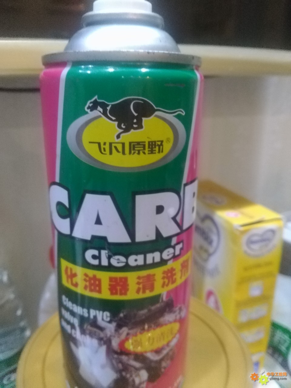

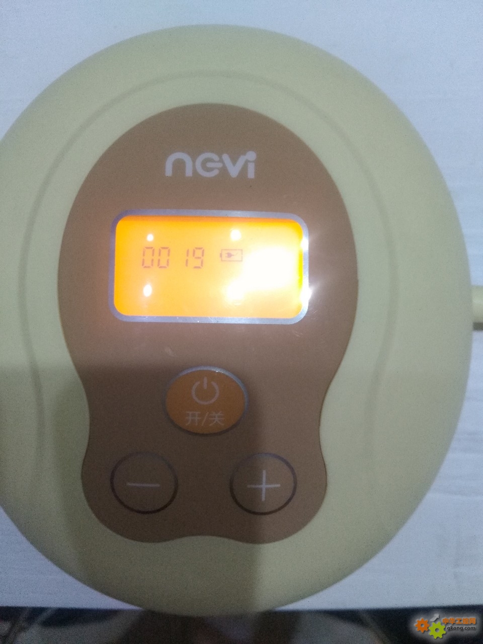

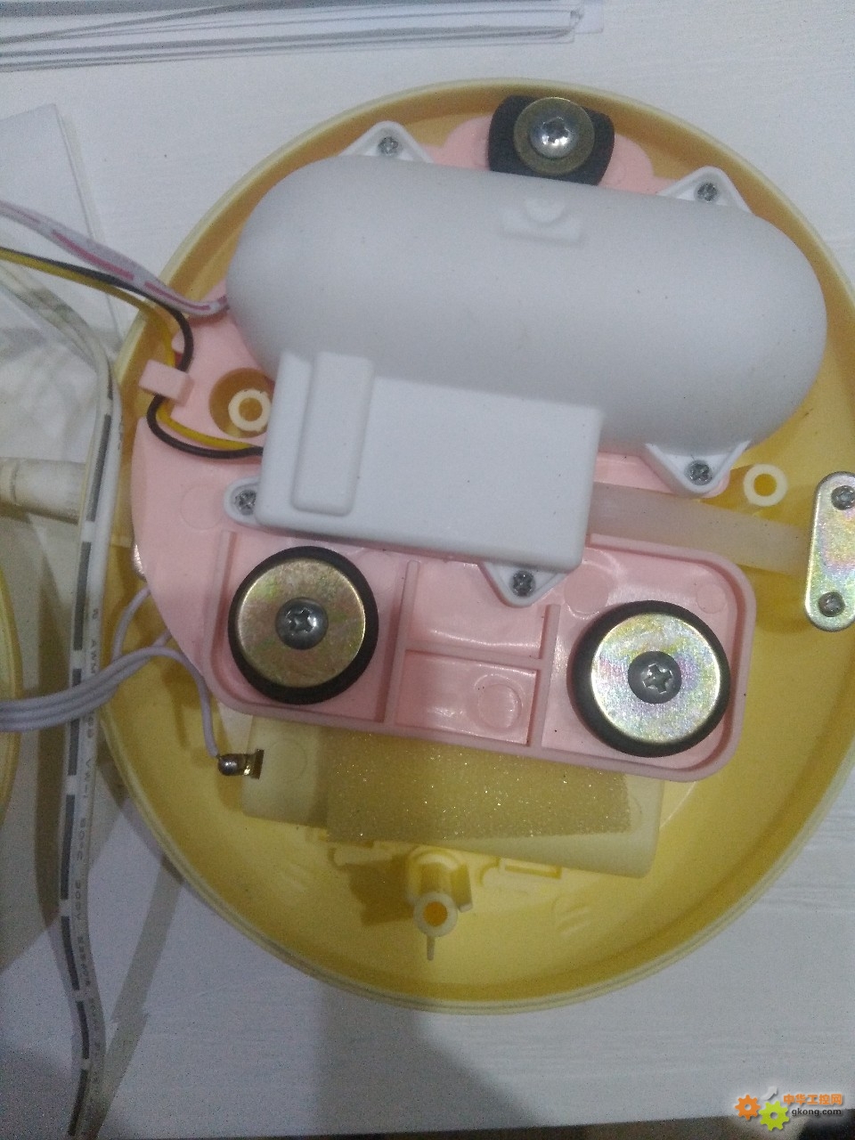

不小心进水了,拿到家有个把星期了。老婆今晚下命令,一定要修下。故障现象,工作时指示灯就灭。拆开,有水,吹风机工作了下,万用表量了下,上电,还是同现象。拆下电机线和电磁铁线,指示灯正常。插上电磁铁,能工作,一吸一放。量电机线圈,阻值正常,测输出电压,直流有。那就是电机机械问题了。用钳子转轴,不动。看来锈牢了。找出修车清洗过化油器的喷剂,喷下插出转子,再前后多喷几下,擦干装上。用手能转动了。插好插头,工作正常。

发表于:2018/5/18 23:57:13
黄线黑线那个是啥玩意??
检测真空度的吗?

发表于:2018/5/19 0:21:39
高雅的雅
在
2018/5/18 23:57:13
黄线黑线那个是啥玩意??
检测真空度的吗?
不是,是电磁铁,作用就是控制和打开关闭直流马达抽气泵的软塑胶管道(管道电磁阀)。
