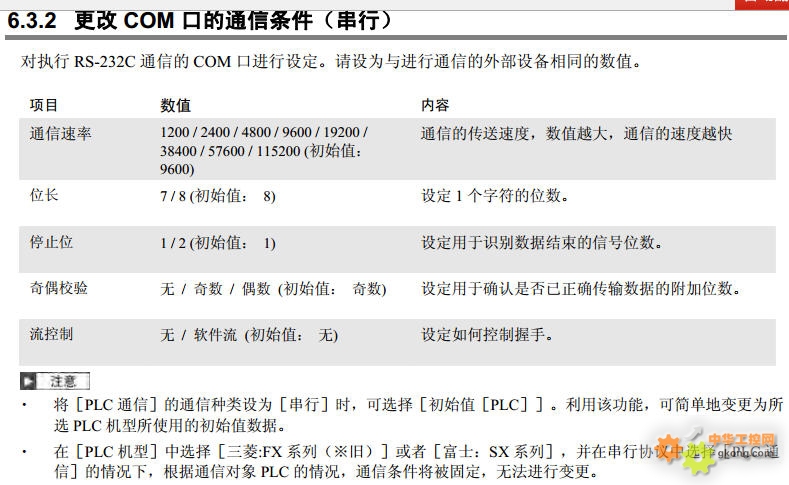

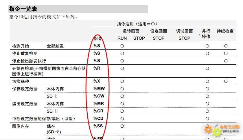

用三菱的plc和pv200进行无协议通讯,要怎么写通讯程序,求指导或是有案例给我参考一下,

用RS指令,照着说明书的数据格式发送就行了

就是看不懂,我该发送什么,才能读到它的数据,说明书说的好模糊

把说明书发上来看看

PDF都有例子,应该不难调的。
