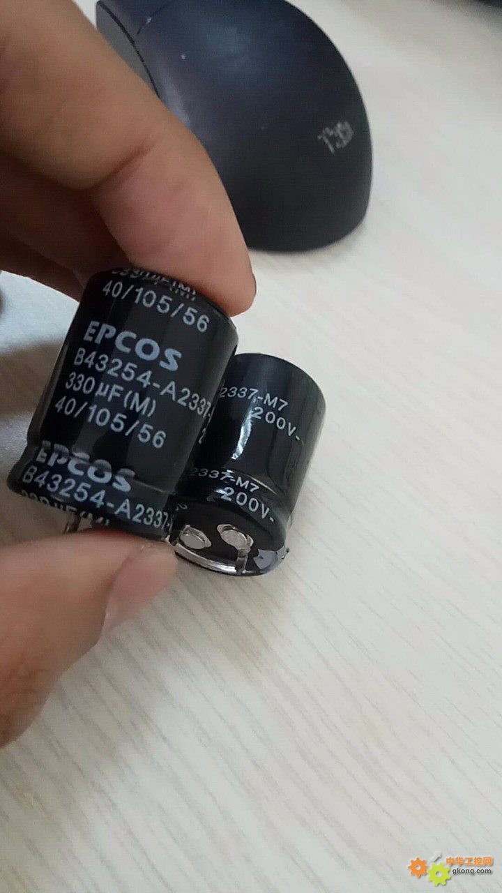

这两个电容这么难买吗?

PS307上面的。西门子电源的!

这是进口的,同品牌一模一样的不好找;
同规格尺寸差不多的是能找的到的;

某宝上找找看

是呀,找到技术参数相同的,但尺寸不同只能将就了。可以替换使用。

马云家多了 我这坏的307给你两个 这东西体积差不多大参数够耐压够就可以 不是非要一模一样

找其他品牌规格一样的也可以啊!

看你在哪个城市,我这里在电子市场或者商店就常见。
只要体积、容量、耐压符合就可以代换,如果还要要考虑耐用,再注意一下耐温度参数不小于原参数即可。

耐压和容量大一点的很多,不过体积就稍微大一点而已

这个很好买,不过体积不一定一样。

找容量和耐压值比它大或相等的电容就行。
