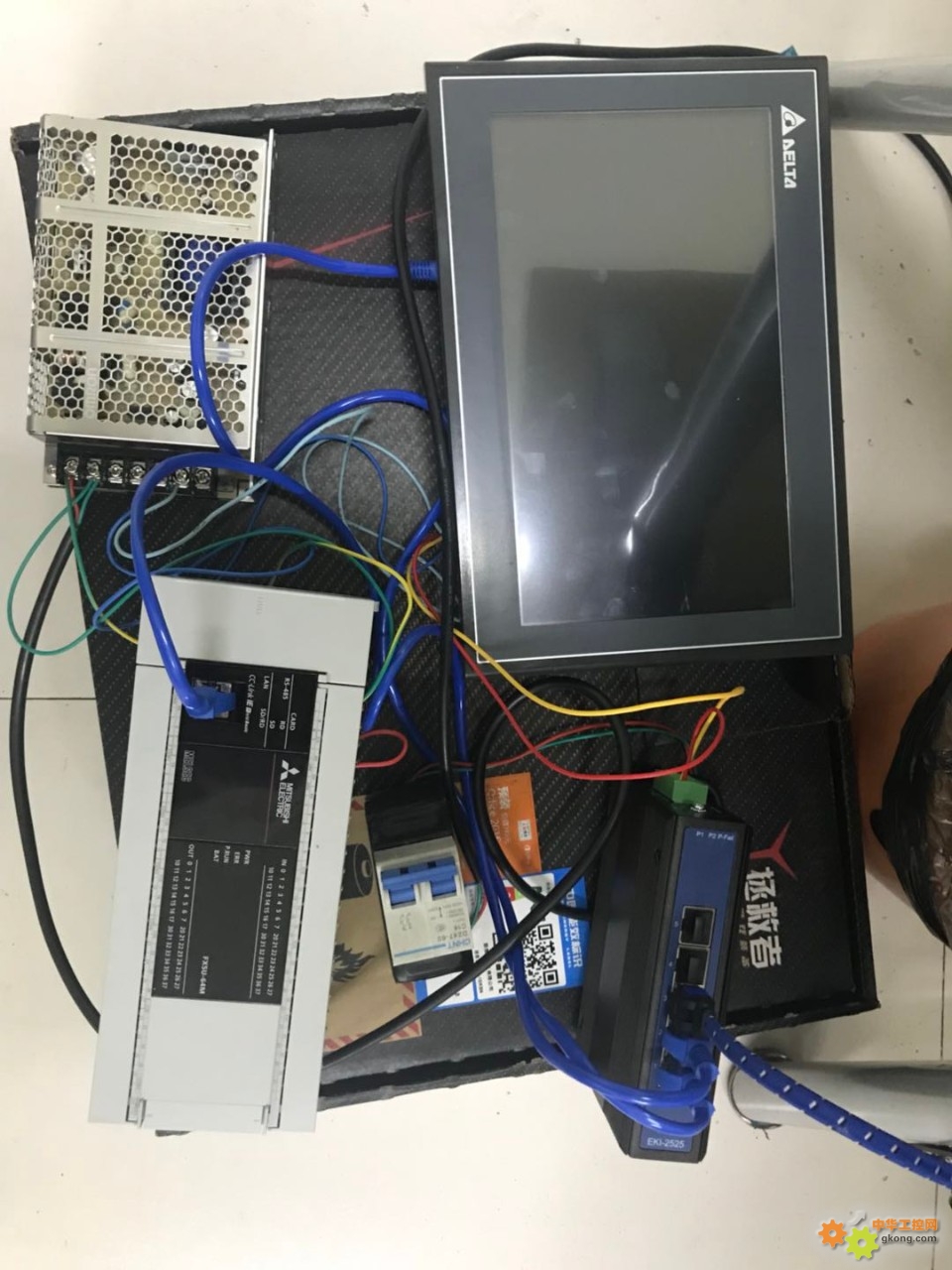

大家好!有谁用过FX5U与台达触摸屏110WS以太网通讯?指导下,谢谢!!!!!!!

你先屏的网线直接连到PLC上试;

以太网通讯在一个网段,别的没有什么

同频段,不同地址

端口号要改成5116,切记。
